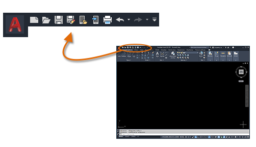

Wstążka
Program AutoCAD zawiera standardową wstążkę z kartami w górnej części aplikacji. Na karcie Narzędzia główne można uzyskać dostęp do niemal wszystkich poleceń przedstawionych w tym podręczniku. Ponadto pokazany poniżej pasek narzędzi szybkiego dostępu zawiera znane polecenia, takie jak Nowy, Otwórz, Zapisz, Drukuj i Cofnij.
Uwaga: Jeśli karta Narzędzia główne nie jest aktualnie wyświetlana, kliknij ją.

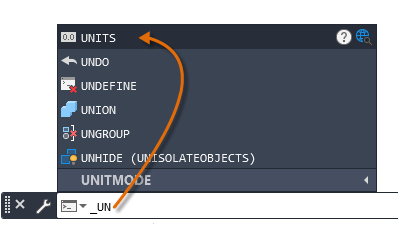

Okno poleceń
Kluczowym elementem programu jest okno poleceń, które zwykle jest zadokowane u dołu okna aplikacji. W oknie poleceń są wyświetlane monity, opcje i komunikaty.
Zamiast korzystać ze wstążki, paska narzędzi lub menu polecenia można wprowadzać bezpośrednio w oknie poleceń. Jest to metoda preferowana przez wielu doświadczonych użytkowników programu.
Należy zwrócić uwagę, że po rozpoczęciu wprowadzania nazwa polecenia jest automatycznie uzupełniana. Gdy, tak jak w poniższym przykładzie, dostępnych jest kilka opcji, można dokonać wyboru, klikając żądaną opcję lub przechodząc do niej klawiszami strzałek i naciskając klawisz Enter lub klawisz spacji.

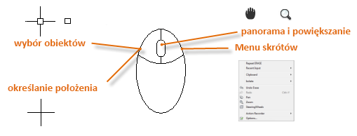

Mysz
Większość osób używa myszy jako urządzenia wskazującego, ale inne urządzenia oferują równorzędne funkcje.
Wskazówka: Aby wyszukać opcję, kliknij prawym przyciskiem myszy. W zależności od położenia kursora oraz stanu wprowadzenia polecenia wyświetlone menu będzie zawierało odpowiednie polecenia i opcje.

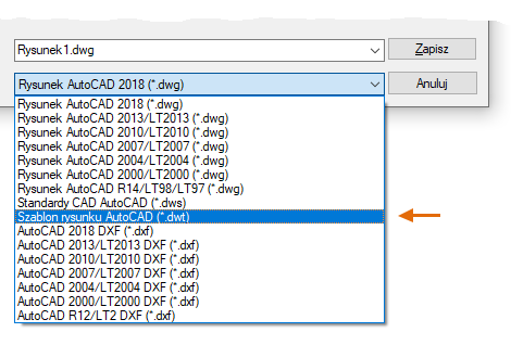

Wszystkie te ustawienia można zapisać w pliku szablonu rysunku. Kliknij przycisk Nowy, aby wybrać jeden z kilku plików szablonu rysunku:
Znajdujące się na liście pliki szablonów z nazwą „Tutorial” w nazwie są prostymi przykładowymi szablonami przeznaczonymi do projektowania architektonicznego lub mechanicznego, opracowanymi zarówno w wersji calowej (i), jak i metrycznej (m). Możesz poeksperymentować z nimi podczas rozpoczynania tworzenia wymiarów.
Większość firm używa plików szablonów rysunków, które są zgodne z normami wewnętrznymi firmy. Często też używa się różnych plików szablonów rysunku w zależności od projektu lub klienta.
Tworzenie własnego pliku szablonu rysunku

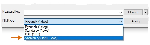

Każdy plik rysunku (.dwg) można zapisać jako plik szablonu rysunku (.dwt). Aby utworzyć nowy plik szablonu rysunku oparty na istniejącym, otwórz istniejący plik szablonu rysunku, zmodyfikuj go, a następnie zapisz pod inną nazwą.
Niezależni projektanci mogą tworzyć własne pliki szablonów rysunku zgodnie ze swoimi preferencjami, a w miarę zapoznawania się z dalszymi funkcjami programu mogą dodawać ustawienia tych funkcji. Aby zmodyfikować istniejący plik szablonu rysunku, kliknij przycisk Otwórz, w oknie dialogowym Wybierz plik określ typ pliku jako Szablon rysunku (*.dwt) i wybierz plik szablonu rysunku.

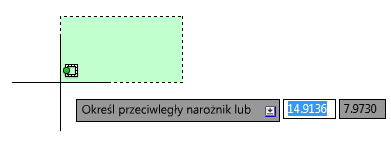

Naciśnij klawisz Esc, aby anulować operację wstępnego wyboru.
