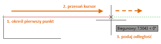

Określ pierwszy punkt
Ustala punkt początkowy linii. Kliknij położenie punktu. Po włączeniu lokalizacji względem obiektu lub skoku siatki punkty będą umieszczane dokładnie. Można także wprowadzić współrzędne. Jeżeli zamiast tego naciśniesz klawisz Enter w odpowiedzi na monit, nowa linia rozpocznie się od punktu końcowego ostatnio utworzonej linii, polilinii lub łuku. Jeśli ostatnio utworzonym obiektem jest łuk, jego punkt końcowy definiuje punkt początkowy linii. Linia jest styczna do łuku.
Określ następny punkt
Określa punkt końcowy segmentu łukowego. Można również użyć razem śledzenia biegunowego i śledzenia lokalizacji względem obiektu z bezpośrednim wprowadzeniem odległości.
