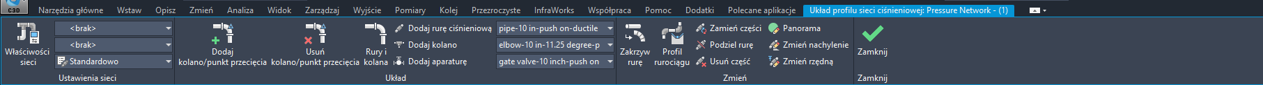

Użyj wstążki Układ profilu sieci ciśnieniowej, aby pracować z sieciami ciśnieniowymi w widoku profilu.
Aby uzyskać dostęp do wstążki Układ profilu sieci ciśnieniowej, wybierz sieć ciśnieniową na rysunku. Na wstążce zostanie wyświetlona karta kontekstowa Sieci ciśnieniowe. W panelu Zmień kliknij opcję Edytuj siećNarzędzia układu profiluWyszukiwanie .

Poniższe polecenia są dostępne w panelu Ustawienia sieci:
Powierzchnia referencyjna: określa powierzchnię odniesienia używaną do ustalenia rzędnych sieci ciśnieniowej.
Linia trasowania odniesienia: umożliwia określenie linii trasowania odniesienia lub rurociągu, który zawiera informacje o pikiecie i odsunięciu dla sieci ciśnieniowej.
Lista części sieci ciśnieniowej: określa listę części sieci ciśnieniowej, która zawiera części dostępne podczas tworzenia układu.
Poniższe polecenia są dostępne w panelu Układ:
Dodaj i Usuń kolano/punkt przecięcia: umożliwia dostosowanie rurociągu poprzez zmodyfikowanie kolan pionowych w punktach przecięcia w widoku profilu.
Rury i kolana (tylko sieci ciśnieniowe oparte na częściach): umożliwia tworzenie segmentów rur w widoku profilu i wstawianie kolan pionowych przy zmianach kierunku w sieci ciśnieniowej opartej na częściach.
Dodaj rurę ciśnieniową (tylko sieci ciśnieniowe oparte na częściach): umożliwia dodanie rury ciśnieniowej lub serii połączonych rur do sieci ciśnieniowej w widoku profilu w sieci ciśnieniowej opartej na częściach.
Dodaj kolano (tylko sieci ciśnieniowe oparte na częściach): umożliwia dodanie pionowego kolana do sieci ciśnieniowej w widoku profilu w sieci ciśnieniowej opartej na częściach.
Uwaga: W widoku profilu nie można dodawać innych typów złączek dostępnych w katalogach domyślnych.
Dodaj aparaturę: umożliwia dodanie elementu aparatury w sieci ciśnieniowej w profil widoku profilu.
Poniższe polecenia są dostępne w panelu Zmień:
Rura zakrzywiona: umożliwia przekształcenie prostego segmentu rury ciśnieniowej na zakrzywiony segment w widoku profilu.
Profil rurociągu: umożliwia dodanie widoków profilu dla rurociągu na rysunku.
Podziel rurę: umożliwia podział rury ciśnieniowej na dwie rury ciśnieniowe w wybranym punkcie. Rury ciśnieniowe są połączone i są zawarte w tej samej sieci co oryginalna rura ciśnieniowa.
Usuń część: umożliwia usunięcie wybranej części z sieci ciśnieniowej. Użyj polecenia Usuń część, aby usunąć części sieci z rysunku (opcja ta umożliwia usunięcie części z widoku planu i widoku profilu). Użycie polecenia Wymaż programu AutoCAD w celu usunięcia części w widoku profilu spowoduje usunięcie obiektu jedynie z widoku profilu.
Panorama: otwiera okno sieci ciśnieniowej Panorama, w którym można wyświetlać i edytować właściwości sieci ciśnieniowej.
Zmień nachylenie (tylko sieci ciśnieniowe oparte na częściach): umożliwia zmianę nachylenia wielu połączonych części w sieci ciśnieniowej opartej na częściach. Można ręcznie dopasować rurociągi w widoku profilu sieci ciśnieniowej opartej na ścieżce.
Zmień rzędną: umożliwia zmianę rzędnej wielu wybranych części sieci ciśnieniowej opartej na częściach poprzez przesuwanie ich w widoku profilu. Okno dialogowe Ustawienia profilu rurociągu umożliwia dostosowanie głębokości rurociągów opartych na ścieżce.
