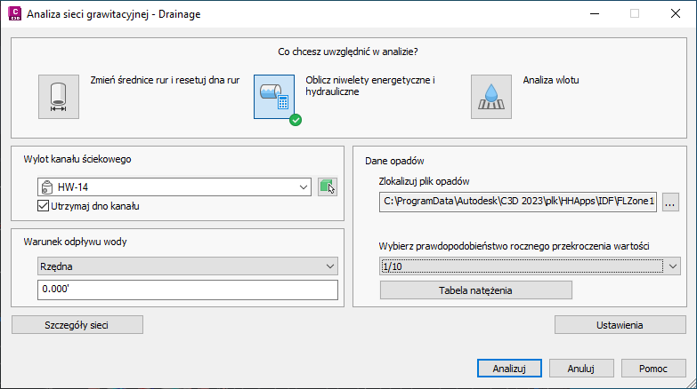

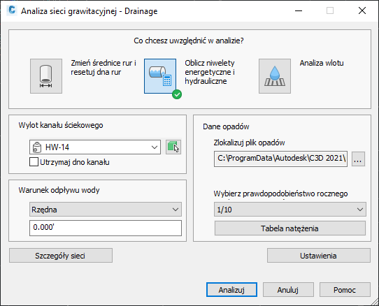

Strona Ogólne (okno dialogowe Analiza sieci grawitacyjnej)
Na tej stronie okna dialogowego można określić typy analiz do przeprowadzenia, część wylotową, warunek odpływu wody oraz dane dotyczące opadów.
Uwaga: Okno dialogowe Analiza sieci grawitacyjnej jest niemodalne, co oznacza, że może być otwarte podczas wykonywania innych poleceń. Po zminimalizowaniu okna dialogowego zostanie ono zminimalizowane do dolnej lewej strony aplikacji i będzie wyświetlane w następujący sposób:
Typy analizy
  • Zmień średnice rur i resetuj dna rur: Umożliwia przeanalizowanie przepływu przez rury, a następnie zmianę średnicy rur i zresetowanie rzędnych dna, aby pomieścić przepływ. Istnieje możliwość zastosowania tych wyników do sieci rurociągów z poziomu strony Wyniki w oknie dialogowym. Zastosowanie wyników analizy spowoduje aktualizację średnic rur i rzędnych den rur zgodnie z wynikami obliczeń, a wszystkie obliczone właściwości zostaną zastosowane do sieci rurociągów.
    Uwaga: Ta opcja nie powoduje obliczenia właściwości hydraulicznych (niweletę energetyczną i hydrauliczną). Aby obliczyć właściwości hydrauliczne, wybierz typ analizy Oblicz niwelety hydrauliczne i energetyczne .
  • Oblicz niwelety hydrauliczne i energetyczneUmożliwia obliczenie niwelet energetycznych i hydraulicznych, a następnie wygenerowanie raportu z informacjami na temat każdej niwelety w systemie, czy jest w stanie normalnym, przeciążenia lub zatopienia. Można wyświetlić podgląd graficzny wyników (jeżeli na rysunku znajduje się widok profilu). Istnieje możliwość zastosowania tych wyników do sieci rurociągów z poziomu strony Wyniki w oknie dialogowym. Zastosowanie wyników analizy spowoduje zastosowanie obliczonych wartości niwelet hydraulicznych i energetycznych do odpowiednich części w sieci rurociągów.
  • Analiza wlotu: Umożliwia przeanalizowanie wydajności wlotów i wygenerowanie raportu na temat przepływu, głębokości i zasięgu przy każdym wlocie na stronie Wyniki okna dialogowego.
Wylot kanału ściekowego
Określa strukturę lub rurę wylotową w sieci rurociągów. Wybierz część z listy rozwijanej lub kliknij przycisk , aby wybrać ją z rysunku. Następujące typy części są uwzględnione na tej liście do wyboru:
  • Struktury, które zawierają jedną lub więcej rur wlotowych, ale nie zawierają żadnych rur wylotowych.
  • Struktury, dla których Wylot kanału ściekowego został określony jako typ struktury na karcie Właściwości części okna dialogowego Właściwości struktury.
Ta lista jest wyszarzana w przypadku braku struktur lub rur na rysunku, które spełniają powyższe wymagania.
Utrzymaj dno kanału
W przypadku wybrania tej opcji rzędna w miejscu wylotu będzie utrzymywana.
Uwaga: Może to spowodować obniżenie rzędnych reszty sieci w oparciu o obliczone nachylenia rur.
Warunek odpływu wody
Określa metodę określania głębokości wody w części odpływowej. Jest to wstępna wartość rzędnej dla obliczeń wydajności sieci rurociągów.
  • Rzędna: Umożliwia określenie zdefiniowanej przez użytkownika rzędnej dla głębokości wody odpływającej. Wprowadź rzędną w polu poniżej listy rozwijanej.
  • (dc + D)/2: Umożliwia określenie, że głębokość wody odpływającej jest średnią głębokości krytycznej i średnicy rury poprzedzającej część wylotową. Norma Urban Drainage Design Manual Third Edition, Hydraulic Engineering Circular No. 22 (HEC-22) zaleca używanie tej wartości, chyba że rzędna wody odpływającej jest znana i wyższa niż (dc + D)/2.
  • Góra rury: Umożliwia określenie, że zgodnie z założeniem głębokość wody odpływającej jest równa górze rury poprzedzającej część wylotową.
  • Normalna głębokość: Umożliwia określenie, że zgodnie z założeniem woda odpływająca znajduje się na głębokości normalnej (wyznaczonej na podstawie równania Manninga).
  • Głębokość krytyczna: Umożliwia określenie, że zgodnie z założeniem woda odpływająca znajduje się na głębokości krytycznej.
Dane opadów
Zlokalizuj plik opadów
Określa plik danych natężenia i czasu trwania opadów stosowany w analizie. Obsługiwane są następujące formaty plików:
  • Plik NOAA (*.csv)
  • Plik tabelaryczny H&H IDF (*.idf)
  • Plik X-Degree (*.csv)
Uwaga: Przykładowe pliki opadów są zainstalowane w katalogu C:\ProgramData\Autodesk\C3D 2021\plk\HHApps\IDF.
Wybierz prawdopodobieństwo rocznego przekroczenia wartości
Określa, które roczne prawdopodobieństwo przekroczenia (AEP) jest stosowane do analizy i wymiarowania sieci rurociągów.
Współczynnik AEP określa prawdopodobieństwo wystąpienia powodzi danego stopnia w roku. Na przykład: 1/10 oznacza 10% ryzyko wystąpienia powodzi w danym roku.
Uwaga: Prawdopodobieństwo rocznego przekroczenia wartości można wybrać z listy rozwijanej lub klikając opcję Tabela natężenia i wiersz w tabeli.
Tabela natężenia
Umożliwia otwarcie strony Tabela natężenia, na której można wybrać prawdopodobieństwo rocznego przekroczenia wartości, klikając wiersz w tabeli.
Szczegóły sieci
Umożliwia otwarcie strony Szczegóły sieci, na której można przeglądać i przypisywać wartości i ustawienia dla rur i struktur powiązanych z siecią rurociągów.
Jeśli wybrany typ analizy nie może zostać wykonany, pod przyciskiem Szczegóły sieci wyświetlany jest komunikat o błędzie.
Jeśli niektóre z informacji dotyczących szczegółów sieci powinny zostać zweryfikowane, pod przyciskiem Szczegóły sieci wyświetlany jest komunikat ostrzegawczy.
Kliknij przycisk Szczegóły sieci, aby otworzyć stronę Szczegóły sieci, na której można przejrzeć błędy i ostrzeżenia oraz zmienić ustawienia szczegółów sieci.
Ustawienia
Umożliwia otwarcie strony Ustawienia, na której można określić ustawienia domyślne.
Analizuj
Umożliwia przeprowadzenie analizy i wyświetlenie strony Wyniki.
