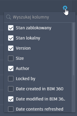

Wybierz kolumny
Otwiera listę umożliwiającą wybranie kolumn, które mają być wyświetlane w folderze. Dostępne kolumny są opisane w poniższych sekcjach.
