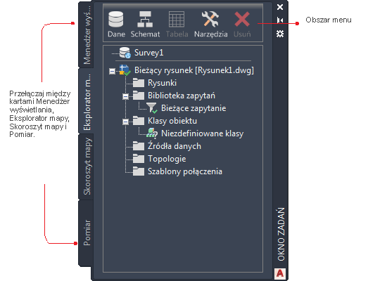

Okno zadań
Opcja Okno zadań umożliwia użytkownikowi uzyskanie szybkiego dostępu do najczęściej używanych funkcji oraz grupowanie funkcji w widoki odpowiednie dla danego zadania. Okno zadań jest używane do tworzenia, wyświetlania i publikowania map oraz zarządzania nimi.
Okno zadań
Okno składa się z czterech kart:
Poszczególne widoki w obszarze Okno zadań mają własne obszary menu. W obszarze Okno zadań można kliknąć prawym przyciskiem myszy dowolny element w celu wyświetlenia menu dostosowanego do tego elementu.
Poniżej przedstawiono techniki pracy z narzędziem Okno zadań

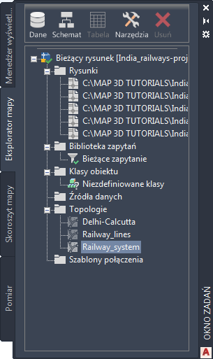

Eksplorator mapy
Eksplorator mapy służy do zarządzania źródłami danych uwzględnionymi w bieżącej mapie.
Eksplorator mapy umożliwia zarządzanie:
Aby dołączyć rysunek do bieżącej mapy
Aby używać bazy danych w rysunku

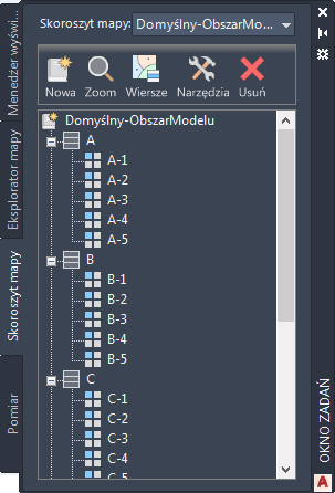

Skoroszyt mapy
Karta Skoroszyt mapy umożliwia tworzenie drukowanych map, skoroszytów map i wielostronicowych plików DWF ze stylizowanych map. Skoroszyt mapy działa w oparciu o funkcje Menedżera zestawów arkuszy programu AutoCAD i udostępnia widok drzewa sekcji skoroszytu mapy, prezentowanych tak, jak strony w atlasie. Aby poruszać się między sekcjami na mapie, należy użyć strzałek nawigacyjnych.
Aby utworzyć skoroszyt mapy
  1. Skonfiguruj szablon skoroszytu mapy.
  2. Identyfikuj elementy zastępcze układu.
  3. Zbuduj skoroszyt mapy.
  4. Wyświetl lub zmodyfikuj sekcje skoroszytu mapy.
  5. Opublikuj skoroszyt mapy.
