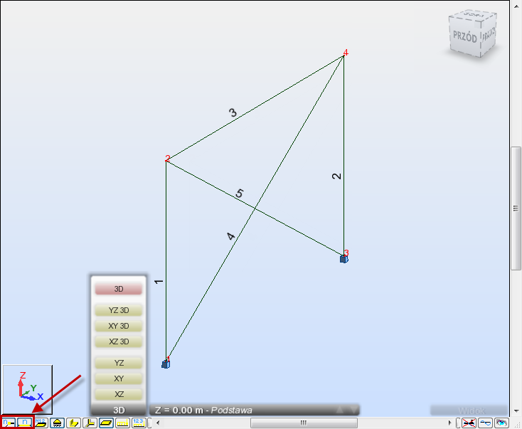

  3. W dolnej części obszaru rysunku rozwiń listę widoków, a następnie wybierz widok 3D.
    Zostanie wyświetlona rama podobna do poniższej:
    Uwaga: Jeśli nie widzisz numerów węzłów i prętów, kliknij przycisk lub w lewym dolnym rogu obszaru rysunku, aby je wyświetlić.

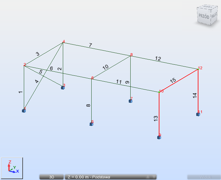

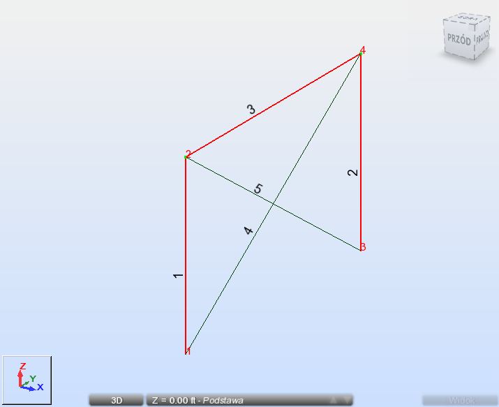

  7. W polu Wybór węzła , na pasku narzędzi Wybór, wprowadź numery węzłów belek rozdzielone spacjami: „2 4”, a następnie naciśnij klawisz Enter. Wybrane węzły zostaną podświetlone w kolorze zielonym.
  8. W polu Wybór węzła , na pasku narzędzi Wybór, wprowadź numery słupów i belek rozdzielone spacjami: „1 2 3”, a następnie naciśnij klawisz Enter. Wybrane pręty i węzły są podświetlane na ekranie, jak pokazano poniżej.
  9. Kliknij opcje Edycja Edytuj Przesuń/Kopiuj...
    Zostanie otwarte okno dialogowe Translacja.

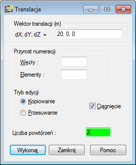

  10. W oknie dialogowym Translacja:
    • wprowadź wartość „20, 0, 0” w polu Wektor translacji;
    • wybierz opcję Ciągnięcie i utwórz dodatkowe elementy łączące między istniejącymi węzłami i nowymi węzłami utworzonymi podczas kopiowania;
    • wprowadź wartość 2 w polu Liczba powtórzeń.
  11. Kliknij przycisk Wykonaj i zamknij okno Translacja.
  12. Kliknij przycisk (Widok Zoom Powiększ wszystko), aby wyświetlić całą konstrukcję.
    Zostanie wyświetlona konstrukcja ramy 3D.
    Uwaga: W tej konstrukcji belki o numerach 6, 7, 11 i 12 zostały utworzone automatycznie przy użyciu opcji Przeciąganie.

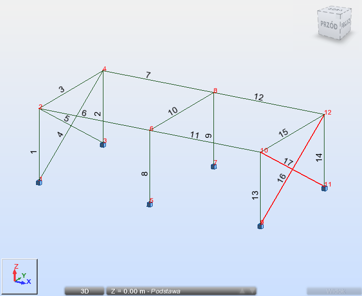

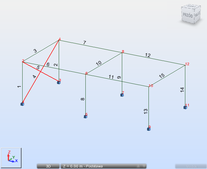

  13. W obszarze rysunku wybierz numery wzmocnienia 4 i 5. Aby to zrobić, wybierz wzmocnienie, a następnie przytrzymaj klawisz Ctrl i wybierz pozostałe wzmocnienia.
    Wybrane wzmocnienia zostaną podświetlone, jak pokazano poniżej.
  14. Kliknij opcje Edycja Edytuj Przesuń/Kopiuj...
  15. W oknie dialogowym Translacja:
    • wpisz „40, 0, 0” w oknie Wektor translacji;
    • wprowadź wartość 1 w polu Liczba powtórzeń.
  16. Kliknij przycisk Wykonaj, a następnie zamknij okno dialogowe Translacja.
    Konstrukcja wygląda następująco:
