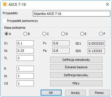

Należy wybrać amerykańską normę sejsmiczną IBC 2009 (International Building Code 2009), IBC 2012 (International Building Code 2012) lub ASCE 7 (Minimum Design Loads and Associated Criteria for Buildings and Other Structures) w oknie dialogowym Definicja nowego przypadku lub kliknąć przycisk Parametry w oknie dialogowym Rodzaje analizy.
Aby przeprowadzić analizę sejsmiczną według zasad podanych w tej normie, należy zdefiniować następujące parametry:
Współczynniki terenu Fa i Fv są interpolowane na podstawie parametrów S1 i SS.
Parametry obliczeniowe przyspieszenia charakterystyki widmowej są obliczane na podstawie następującego równania:
Naciśnięcie przycisku Definicja mimośrodu powoduje otwarcie okna dialogowego Definicja mimośrodów masy, w którym określony może zostać sposób uwzględnienia mimośrodu masy w analizie sejsmicznej.
Kliknij opcję Ścinanie bazowe, aby otworzyć okno dialogowe Ścinanie bazowe. W tym oknie dialogowym wybrany może być sposób uwzględniania bazowej siły ścinającej: może być ona obliczana na podstawie zasad normy sejsmicznej ASCE 7—05, rozdział 12.8 lub definiowana ręcznie przez użytkownika.
W dolnej części okna dialogowego znajdują się dwa przyciski: Definicja kierunku i Filtry.
