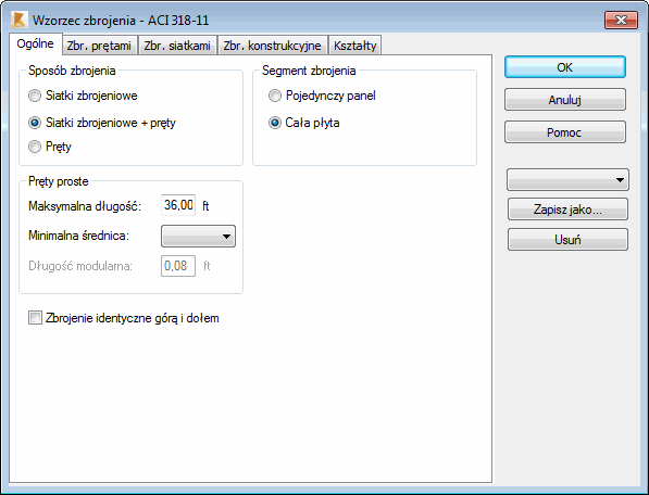

Aby określić parametry ogólne dotyczące płyty, należy wybrać kartę Ogólne w oknie dialogowym Parametry zbrojenia.
Pole Typ zbrojenia pozwala określić, czy zbrojenie główne płyty ma być wykonane z siatki zbrojeniowej, prętów czy na oba sposoby (w tej chwili niedostępna).
Pole Segment zbrojenia pozwala ustalić, czy zbrojenie płyty ma być wykonywane:
Pręty proste: opcja umożliwia określenie maksymalnej długości prętów prostych jakie mają być stosowane do zbrojenia, średnicę od jakiej ma być stosowany warunek. Dodatkowo opcja Długość modularna określa wartość (moduł), do jakiej ma być zaokrąglana długość pręta, przykładowo jeżeli w pierwszym przebiegu program zastosował pręt o długości 5.36 m., to po wpisaniu wartości 0.10 m otrzymamy długość pręta = 5.40 m.
