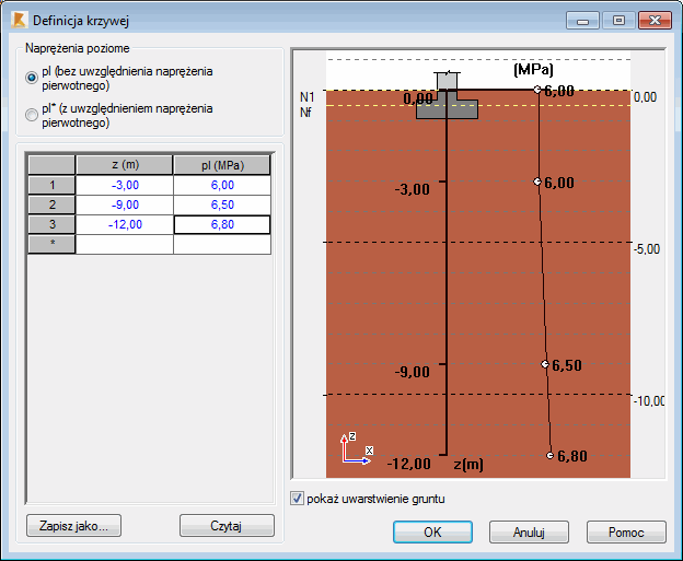

Po wybraniu metody presjometrycznej pełnej w oknie dialogowym Parametry gruntu oraz wciśnięciu przycisku Definicja krzywej na ekranie pojawia się okno dialogowe pokazane na poniższym rysunku. Opcje znajdujące się w powyższym oknie dialogowym służą do definicji krzywej będącej wynikiem pomiarów presjometrycznych gruntów. Definicja krzywej jest dostępna dla obliczeń według metody presjometrycznej pełnej według francuskich norm DTU 13.12 oraz Fascicule 62 Titre V.
W lewej części okna znajduje się tabela, w której należy zdefiniować kolejne punkty krzywej, podając głębokość pomiaru oraz wartość ciśnienia granicznego na danej głębokości.
W prawej części okna dialogowego prezentowana jest definiowana krzywa. Włączenie opcji Pokaż uwarstwienie gruntu powoduje prezentację zdefiniowanych warstw gruntu oraz geometrii fundamentu.
W lewej górnej części okna znajduje się pole Naprężenie poziome. Należy określić, w jakiej formie definiowana jest krzywa: z uwzględnieniem lub bez uwzględnienia poziomego naprężenia pierwotnego.
Jeśli wybrana zostanie opcja pl* (z uwzględnieniem naprężenia pierwotnego), wartości zdefiniowane przez użytkownika służą bezpośrednio do obliczeń wartości ekwiwalentnej ple*.
Jeśli wybrana zostanie opcja pl (bez uwzględnienia naprężenia pierwotnego), wartości zdefiniowane przez użytkownika zostaną pomniejszone o naprężenie poziome pierwotne (czyli sprowadzone do wartości netto pl*).
W dolnej części okna dialogowego znajdują się przyciski Zapisz jako i Czytaj; ich naciśnięcie powoduje odpowiednio zapisanie zdefiniowanej krzywej do pliku tekstowego (w formacie *.prs) lub otwarcie wcześniej zdefiniowanej krzywej.
