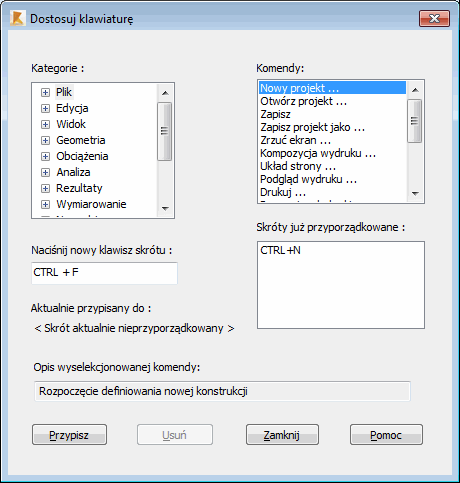

Użyj okna dialogowego Dostosuj klawiaturę, aby utworzyć niestandardowe skróty klawiaturowe.
- Dostęp
- Kliknij kolejno opcje Narzędzia
Dostosuj
Dostosuj klawiaturę.
Elementy okna dialogowego
- Kategorie — zawiera drzewko zdefiniowanych w menu poleceń umożliwiających otwarcie podmenu
- Polecenia — zawiera listę poleceń zdefiniowanych dla wybranej kategorii.
- Naciśnij nowy klawisz skrótu — ustawienie kursora w tym polu i naciśnięcie kombinacji klawiszy na klawiaturze powoduje wpisanie tej kombinacji klawiszy do tego pola
- Zdefiniowane klawisze skrótu — pole zawierające klawisze skrótu zdefiniowane dla wybranego polecenia.
- Aktualnie przypisany do — prezentacja klawiszu skrótu zdefiniowanego w programie dla wybranego polecenia
- Opis — pole, w którym prezentowany jest opis polecenia wybranej z pola Polecenie.
