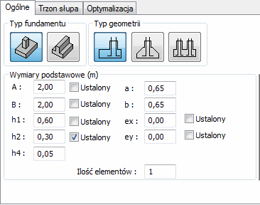

Na karcie Ogólne można określić typ fundamentu oraz jego podstawowe wymiary.

Elementy okna dialogowego
- Typ fundamentu
Wybierz jedną z poniższych opcji:
- stopa fundamentowa,
- ława fundamentowa pod ścianę betonową.
- Typ geometrii
- stopa lub ława prostokątna,
- stopa lub ława o zmiennym przekroju,
- stopa lub ława prostokątna pod dwa słupy.

- Wymiary podstawowe
Po wyborze typu i geometrii fundamentu wyświetli się lista wymiarów stopy lub ławy fundamentowej.
Wymiar h4 jest jedynie warstwą betonu wyrównującego, która nie jest brana pod uwagę podczas obliczeń fundamentu (poślizg, nośność itp.).
Uwaga: Liczba pól edycyjnych umożliwiających definicję wymiarów fundamentu zależy od wybranego typu fundamentu i jego geometrii.
Obok pól edycji wymiarów znajduje się opcja Ustalony.
- Jeżeli opcja nie jest włączona, podczas obliczeń i wymiarowania program będzie dostosowywał (optymalizował) wymiary fundamentu do zadanego obciążenia. Takie obliczenia można przeprowadzać przed rozpoczęciem wymiarowania, aby oszacować wstępne wymiary fundamentu dla przyłożonego obciążenia.
- Jeśli natomiast opcja jest włączona, wymiary fundamentu są definiowane przez użytkownika i nie będą zmieniane podczas obliczeń i wymiarowania.
