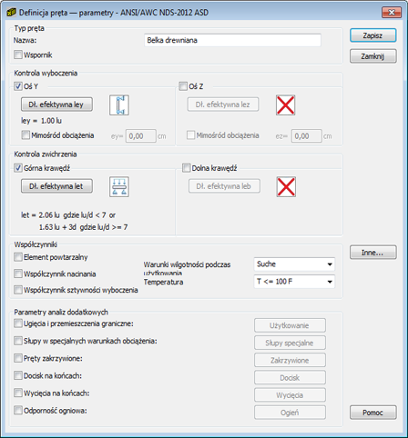

Użyj tego okna dialogowego, aby zdefiniować parametry normowe elementu zgodnie z normą ANSI/AWC NDS 2012, zarówno dla postaci ASD, jak i LRFD.
Dostęp
- Kliknij kolejno opcje Projekt
Wymiarowanie prętów drewnianych — opcje
Parametry normowe, aby otworzyć okno dialogowe Definicje, a następnie kliknij przycisk Parametry.
Elementy okna dialogowego
- Typ pręta
- Wprowadź nazwę typu pręta i określ, czy ten typ pręta jest wspornikiem, czy nie.
- Kontrola wyboczenia
- Włącz lub wyłącz analizę wyboczeniową dla elementów ściskanych, takich jak słupy.
- Wybierz kierunek, dla którego ma zostać sprawdzone wyboczenie: Oś Y lub Oś Z.
Uwaga: Program nie uwzględnia wyboczenia, jeżeli nie zostanie wybrany żaden kierunek.
Długość efektywna ley/lez
Otwiera okno Długość efektywna le dla elementów ściskanych, w którym można wybrać typ podpory elementu drewnianego.
Mimośród obciążenia
Umożliwia weryfikację aktywnego słupa zgodnie z paragrafem 15.4.1.
Wprowadź wartość mimośrodu obciążenia w oknie ey lub ez.
- Kontrola zwichrzenia
- Włącz lub wyłącz analizę wyboczeniową dla elementów zginanych, takich jak belki.
- Wybierz krawędź, która ma być sprawdzona pod kątem wyboczenia: Górna krawędź lub Dolna krawędź.
Uwaga: Program nie uwzględnia wyboczenia, jeśli nie wybrano krawędzi.
- Współczynniki
- Zawiera parametry wymagane do stosownego określenia dopasowanych współczynników.
Powtarzający się element
Zmienia wartość współczynnika powtarzającego się elementu Cr na 1,15.
Tej opcji należy użyć, jeśli element jest częścią grupy trzech lub więcej równoległych elementów i elementy te są rozmieszczone w odległości 24 cali (610 mm) od środka lub bliżej.
Uwaga: Gdy ta opcja nie jest wybrana, to współczynnik elementu powtarzającego się Cr jest równy 1,0.
Współczynnik nacinania
Stosuje współczynnik modyfikacji nacinania zgodnie z NDS 4.3.8 dla tarcicy.
Uwaga: Gdy ta opcja nie jest wybrana, domyślny współczynnik nacinania Ci dla innych typów drewna jest równy 1,0.
Współczynnik sztywności wyboczenia
Warunek wilgotności podczas użytkowania
Określa, czy element drewniany jest wystawiony na warunki wilgotności normalnej, tj. Sucho, czy wysokiej, tj. Mokro.
Temperatura
- Usługa
- Otwiera okno dialogowe Użytkowanie — wartości przemieszczeń, które umożliwia zdefiniowanie ograniczenia przemieszczenia dla pręta.
- Inne...
- Otwiera okno dialogowe Parametry dodatkowe, w którym można zdefiniować pozostałe parametry typu elementu opisane w normie, takie jak: współczynnik momentu zastępczego, parametry przekroju itp.
- Zapisz
- Powoduje dodanie typu pręta o zdefiniowanej nazwie i określonych parametrach do listy wcześniej zdefiniowanych typów pręta stalowego.
