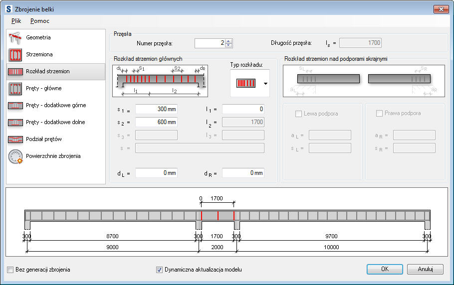

Strefy rozkładu strzemion są definiowane dla każdego przęsła oddzielnie. Parametry rozkładu strzemion wzdłuż długości belki obejmują:
- typ rozkładu
równomierny,
3 strefy rozkładu (bardziej zwarty rozstaw w pobliżu podpór),
2 strefy rozkładu,
- rozkład definiowany przez użytkownika — definicję rozkładu wpisuje się w polu s: 4 * 200 + 5 * 300, a wartość dR jest obliczana automatycznie dla bieżącego przęsła zgodnie z parametrami geometrycznymi,
- parametry geometryczne, w zależności od typu rozkładu
- równomierne: rozstaw strzemion s, odległość pierwszego lub ostatniego strzemienia od lewej bądź prawej podpory,
- 3-strefowe: rozstaw strzemion s w każdej strefie, odległość pierwszego lub ostatniego strzemienia od lewej lub prawej podpory.
Uwaga: Można utworzyć dodatkowe strzemiona powyżej podpór na początku lub końcu belki (po wybraniu lewej lub prawej podpory).
