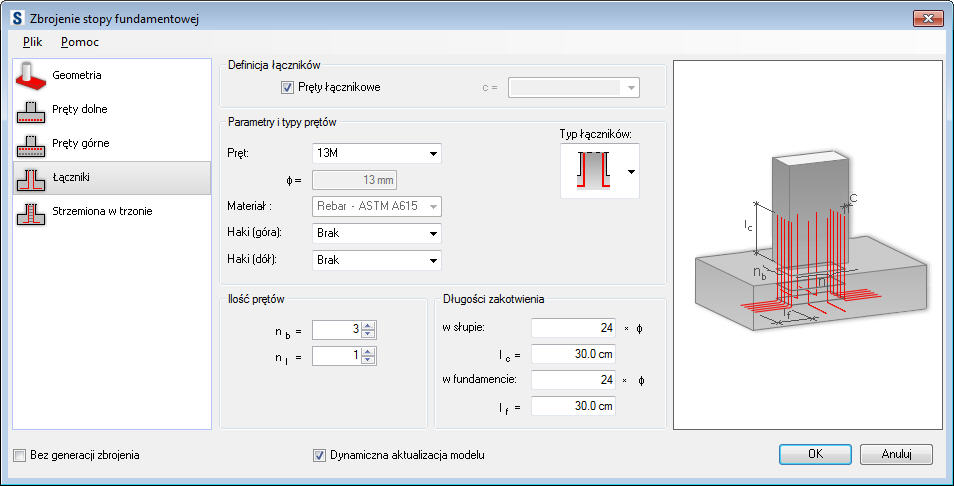

Aby wygenerować zbrojenie łącznikowe w stopie fundamentowej, w polu Definicja łącznika należy wybrać pozycję Łączniki. Następnie można zdefiniować parametry zbrojenia łącznikowego:
definicja łączników
- wartość otuliny c — zależy od definicji strzemion (jeśli są one zdefiniowane w trzonie), ponieważ łączniki są rozłożone wewnątrz strzemion,
parametry i typ pręta
- typ łącznika do prostokątnego przekroju poprzecznego,
- typ łącznika do okrągłego przekroju poprzecznego,
- klasa (rodzina) stali,
- średnica i materiał prętów,
- typ haka (góra)
- typ haka (dół)
liczba prętów
- dochodzący słup o prostokątnym przekroju poprzecznym
- nb — wzdłuż boku krótszego,
- nb — wzdłuż boku dłuższego,
- dochodzący słup o okrągłym przekroju poprzecznym
- nn — liczba prętów do rozkładu okrężnego,
długości zakotwienia (zdefiniowane jako wielokrotność średnicy pręta lub jako wartości bezwzględne)
- w słupie,
- w stopie fundamentowej.
