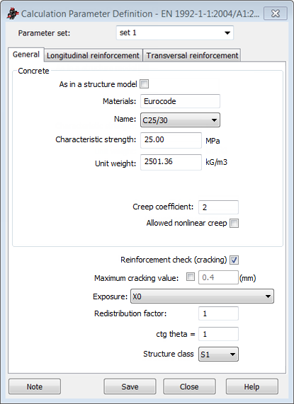

To okno dialogowe służy do definiowania parametrów obliczeń prętów żelbetowych zgodnie z normą Eurocode 2 (EN 1992-1-1:2004/A1:2014 wraz z różnymi załącznikami krajowymi).
Dostęp
- Kliknij kolejno opcje Wymiarowanie
Zbrojenie wymagane belek/słupów — opcje
Parametry obliczeniowe, aby otworzyć okno dialogowe Parametry obliczeniowe, a następnie kliknij przycisk
- Kliknij przycisk
(Parametry obliczeniowe prętów żelbetowych), aby otworzyć okno dialogowe Parametry obliczeniowe, a następnie kliknij przycisk
Elementy okna dialogowego
- Beton
Wybierz nazwę zdefiniowanego betonu.
Uwaga: Jeśli zaznaczona jest opcja Jak w modelu konstrukcji, zostaną użyte parametry używane w modelu konstrukcji.
- Współczynnik pełzania
Określa wartość współczynnika pełzania. Parametr używany do automatycznych obliczeń współczynnika pełzania.
Jeśli jest zaznaczona opcja Dozwolone nieliniowe pełzanie, nieliniowe pełzanie jest uwzględniane w obliczeniach, zgodnie z punktem 3.1.4(4).
Można również określić następujące parametry:
- Kontrola zbrojenia z uwagi na zarysowanie — umożliwia sprawdzenie zbrojenia z uwagi na zarysowanie zgodnie z punktem 7.3.4 normy EN 1992-1-1:2004/A1:2014.
- Dopuszczalna wartość rozwarcia rys — parametr używany przy sprawdzaniu stanu granicznego rozwarcia rys; jest on bezpośrednio związany z opcją Korekta zarysowania poprzez zwiększenie powierzchni zbrojenia znajdującej się w oknie dialogowym Opcje obliczeniowe.
- Klasa środowiska — parametr używany do automatycznego obliczenia wilgotności zgodnie z punktem 4.2(2) normy EN 1992-1-1:2004/A1:2014.
- Współczynnik redystrybucji — współczynnik momentu redystrybucji
- ctg theta — kąt pomiędzy nachylonymi rozporami betonowymi a linią poziomą.
- Klasa konstrukcji — parametr, który określa otulinę.
