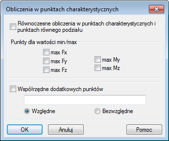

Punkty charakterystyczne
To okno dialogowe służy do definiowania współrzędnych punktów charakterystycznych, dla których zostaną przeprowadzone obliczenia lub weryfikacja pręta.

Elementy okna dialogowego
Równoczesne obliczenia w punktach charakterystycznych i w punktach równego podziału
Wykonuje obliczenia pręta konstrukcji zarówno dla zdefiniowanych punktów charakterystycznych oraz liczby punktów obliczeniowych.
Uwaga: Liczbę punktów obliczeniowych można zdefiniować w opcji Liczba punktów okna dialogowego Konfiguracja.
Punkty dla wartości min/ max
Zaznacz punkty, w których siły wewnętrzne osiągają swoje maksymalne wartości.
Uwaga: Siły wewnętrzne obejmują: siłę podłużną Fx, siły poprzeczne Fy i Fz oraz momenty zginające My i Mz.
Współrzędne kolejnych punktów
Wprowadź współrzędne kolejnych punktów, a następnie określ, czy współrzędne są względne czy bezwzględne.
