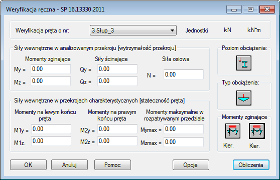

Użyj tego okna dialogowego, aby sprawdzić działanie sił wewnętrznych zdefiniowanych przez użytkownika, zgodnie z wymaganiami rosyjskiej normy stalowej SP16.13330.2011.

Elementy okna dialogowego
- Weryfikacja pręta nr
- Wybierz pręt, który chcesz zweryfikować.
- Wewnętrzne siły działające w analizowanym przekroju
- Podaj wartości odpowiednich sił wewnętrznych.
- Używane jednostki prezentowane są w prawym górnym rogu okna dialogowego.
- Siły wewnętrzne działające w przekrojach charakterystycznych
- Podaj wartości odpowiednich sił wewnętrznych na lewym i prawym końcu pręta oraz wzdłuż długości pręta.
- Poziom obciążenia
- Kliknij ikonę Poziom obciążenia, a następnie wybierz typ poziomu obciążenia.
Uwaga: Poziom obciążenia oznacza obciążenie działające na dolną lub górną półkę.
- Typ obciążenia
- Kliknij ikonę Typ obciążenia, a następnie wybierz typ obciążenie.
- Kliknij ikonę Poziom obciążenia, aby wybrać typ poziomu obciążenia.
- Opcje
- Otwiera okno dialogowe Konfiguracja, w którym można ustawić parametry obliczeń.
- Obliczenia
- Uruchamia obliczenia.
Po zakończeniu weryfikacji elementu zostanie wyświetlone okno dialogowe z wynikami obliczeń.
