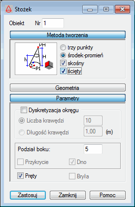

Okno dialogowe zostało podzielone na cztery części:
- Pole Obiekt, w którym podawany jest numer lub identyfikator tworzonego/wybranego obiektu
- Metoda tworzenia
- Geometria
- Parametry.
Gdy okno dialogowe Stożek jest maksymalnie rozwinięte, to po naciśnięciu jednego z trzech przycisków (Metoda tworzenia, Geometria i Parametry) odpowiednia część okna jest zmniejszana do przycisku. Służy to temu, aby w oknie dialogowym znajdowały się jedynie te opcje, które są potrzebne w danym momencie użytkownikowi.
Metoda tworzenia
Poniżej opisano metody definiowania stożka. Definicja stożka składa się z dwóch części:
- Definicja okręgu — podstawy stożka
Poniższe rysunki przedstawiają schematycznie metody definiowania okręgu będącego podstawą stożka.
Okrąg będzie definiowany za pomocą trzech punktów należących do okręgu. W części okna dialogowego Geometria dostępne będą trzy pola: Punkt 1, Punkt 2 i Punkt 3.
Okrąg definiowany będzie poprzez środek okręgu oraz punkt należący do okręgu. W części okna dialogowego Geometria dostępne będą dwa pola: Punkt P (środek okręgu) i Promień.
- Wybór typu stożka
Stożek prosty
W części okna dialogowego Geometria dostępne będzie dodatkowo jedno pole: Wysokość H (wysokość stożka).
Stożek prosty ścięty
W części okna dialogowego Geometria dostępne będą dodatkowo dwa pola: Wysokość H (wysokość całego stożka) oraz Wysokość h (wysokość — poziom ścięcia stożka).
Stożek skośny
W części okna dialogowego Geometria dostępne będzie dodatkowo jedno pole: Punkt PH (punkt określający położenie wierzchołka stożka).
Stożek skośny ścięty
W części okna dialogowego Geometria dostępne będą dodatkowo dwa pola: Punkt PH (punkt określający położenie wierzchołka całego stożka) oraz Punkt Ph (punkt określający poziom ścięcia stożka).
Uwaga: Rysunki schematyczne zmieniają się zgodnie z wybraną metodą definiowania podstawy stożka. Zasada tworzenia całego stożka pozostaje taka sama.
