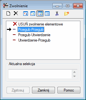

Okno dialogowe Zwolnienia określa zwolnienia konstrukcji. Składa się z poniższych:
- Pole aktywnej listy — Lista wybranych lub zdefiniowanych typów zwolnień, które mogą zostać zdefiniowane w prętach lub węzłach konstrukcji. Zawiera także informacje na temat tego pola etykieta i typu zwolnienia
- Pole aktualnej selekcji — Wyświetla aktualną selekcję pręta lub węzłów konstrukcji. Można zdefiniować zwolnienie w węzłach lub prętach konstrukcji.
- Przyciski standardowe (Zastosuj, Zamknij i Pomoc).

Jeżeli wybrana zostanie pełna lista, to przedstawione zostaną parametry zdefiniowanych zwolnień:
- W drugiej kolumnie jeżeli pojawi się symbol x, to oznacza to, iż ten typ zwolnienia został już wykorzystany w konstrukcji
- W trzeciej kolumnie prezentowane będą kody określające definicję zwolnienia (symbol x oznacza zablokowany stopień swobody, a symbol f oznacza zwolniony stopień swobody).
