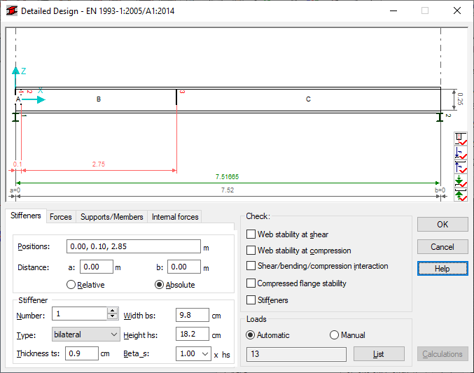

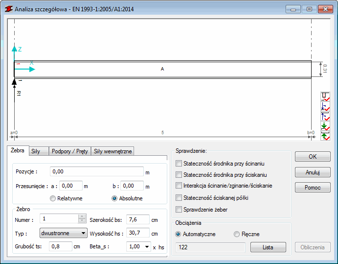

Opcja umożliwia szczegółową analizę prętów dwuteowych wykonanych z przekrojów walcowanych lub spawanych. Opcję tę można uruchomić naciskając przycisk Szczegółowa znajdujący się w oknie dialogowym wyników szczegółowych dla normy EC3.
Każda z wymienionych analiz pręta prowadzona jest niezależnie i uruchomiana osobno, na podstawie wymogów opisanych w normie EUROCODE 3:
Okno dialogowe podzielone jest na kilka części:
Włączenie/wyłączenie prezentacji żeber, numerów żeber, numeracji paneli i odległości między żebrami |
Włączenie/wyłączenie prezentacji sił działających na górnej półce pręta, ich numeracji i odległości między siłami |
Włączenie/wyłączenie prezentacji sił działających na dolnej półce pręta, ich numeracji i odległości między siłami |
Włączenie/wyłączenie prezentacji podpór/prętów dochodzących znajdujących się na górnej półce pręta, ich numeracji i odległości między podporami/prętami dochodzącymi |
Włączenie/wyłączenie prezentacji podpór/prętów dochodzących znajdujących się na dolnej półce pręta, ich numeracji i odległości między podporami/prętami dochodzącymi |
