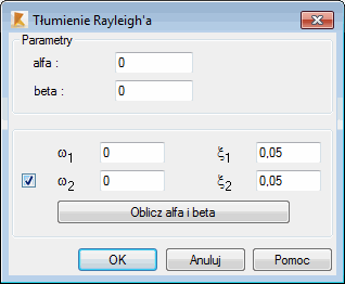

Aby zdefiniować parametry metody Newmarka, należy wybrać opcję metoda Newmarka i kliknąć opcję Parametry w oknie dialogowym Całkowanie równań ruchu.
Parametrami metody Newmarka są parametry tłumienia: alfa i beta.
W dolnej części okna dialogowego znajduje się kalkulator umożliwiający definicję współczynnika tłumienia z następującego wzoru:
ξ = (α + β * ω*ω) / ( 2 * ω)
Rozpisując układ równań otrzymujemy wzory na alfa i beta (ω1 i ω2 są pierwiastkami powyższego równania kwadratowego).
jeśli
wtedy
gdzie:
ω — Pulsacja (częstość kołowa)
ξ — Tłumienie względne, czyli część tłumienia krytycznego.
Macierz tłumienia C jest obliczana jako kombinacja macierzy sztywności K i macierzy mas M przy uwzględnieniu wymienionych parametrów:
C = beta * K + alfa * M
