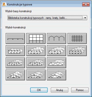

Konstrukcje typowe
Opcja służy do wyboru/definiowania typowych konstrukcji (elementów konstrukcji). Opcja dostępna jest w menu tekstowym jak i ikonowym: po naciśnięciu ikony Konstrukcja biblioteczna
Konstrukcje biblioteczne są zgrupowane w pewne bazy. Wybierając konstrukcję należy najpierw odszukać odpowiednią bazę. W aktualnej wersji programu Robot dostępne są następujące bazy:
W pokazanym powyżej oknie znajduje się kilka ikon symbolizujących odpowiedni typ konstrukcji prętowej. W programie dostępnych jest kilka typowych konstrukcji prętowych, takich jak:
Wymienione typy konstrukcji można w ramach wzorca konfigurować w dość dowolny sposób. Przy definiowaniu konstrukcji należy podać:
A dla niektórych rodzajów kratownic dodatkowo należy podać:
W dodatkowej bazie konstrukcji dostępne są różne rodzaje kratownic (m.in. kratownica Polonceau). W bazie Płyty i powłoki zdefiniowane zostały najczęściej wykorzystywane konstrukcje płytowo—powłokowe:
Wymienione typy konstrukcji można w ramach wzorca konfigurować w dość dowolny sposób. Przy definiowaniu konstrukcji należy podać wymiary konstrukcji i rodzaj siatki, która będzie wykorzystywana podczas generacji elementów skończonych.
Zdefiniowana przy użyciu bazy konstrukcji bibliotecznych konstrukcja może zostać użyta jako część większej budowli lub stanowić w całości odrębną strukturę.
