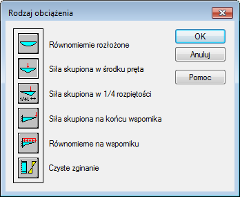

Użyj tego okna dialogowego, aby zdefiniować schematy obciążeń dla analizowanej belki.
Dostęp
- Kliknij przycisk Typ obciążenia w oknie dialogowym Definicja pręta — parametry.

Elementy okna dialogowego
Informacje dotyczące typu obciążenia, jaki jest stosowany w obliczeniach wartości współczynnika ψ (tabele Ж.1 i Ж.2), który z kolei używany jest do obliczeń współczynnika wyboczeniowego zgodnie z dodatkiem Ж.
