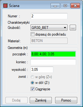

Opcja służy do definiowania ścian w konstrukcji; definicja odbywa się po podaniu:
- Kliknij menu Geometria > Ściany.
- Kliknij przycisk
Użyj tej opcji aby zdefiniować ściany, podając poniższe dane:
- Współrzędne punktu początkowego i końcowego linii podstawy ściany
- Wysokość ściany
- Kierunek wzdłuż przyjętej osi pionowej Z ( góra, dół).
Zdefiniowanie ściany polega na podaniu:
- Numeru ściany
- Charakterystyk ściany:
- Grubość ściany; Dopasuj do podkładu – włączenie tej opcji powoduje, że podczas rysowania ściany grubość jest automatycznie dopasowana do linii symbolizujących obrys ściany
- Materiał (to pole nie jest dostępne; prezentowany jest w nim materiał zdefiniowany dla wybranego typu grubości ściany)
- Geometria ociany:
- Początek i koniec ściany
- Wysokość ściany
- Kierunek (w górę lub w dół w stosunku do położenia początkowego węzła).
W górnej części okna dialogowego znajduje się przycisk (na prawo od pola Grubość).
Uwaga: Nowe typy grubości panelu mogą zostać określone po kliknięciu
obok pola Grubość.
Włączona opcja Ciągnięcie oznacza, że koniec definiowanej ściany będzie równocześnie początkiem kolejnej ściany.
