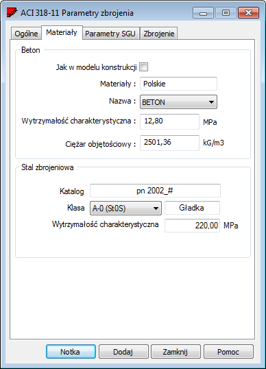

Na karcie Materiały można zdefiniować podstawowe parametry materiałów używanych w wymiarowanym elemencie konstrukcji żelbetowej.
Dostęp
- Kliknij przycisk Projekt
Zbrojenie wymagane płyt/ścian — opcje
Parametry normowe, aby otworzyć okno dialogowe Typ zbrojenia płyt i powłok, a następnie kliknij przycisk
- Kliknij przycisk
(Typ zbrojenia płyt i powłok), aby otworzyć okno dialogowe Typ zbrojenia płyt i powłok, a następnie kliknij przycisk
Elementy okna dialogowego
Uwaga: Okno dialogowe przedstawione na powyższym rysunku zależy od wybranej normy żelbetowej. W związku z tym wygląd okna w przypadku innych norm może się różnić od powyższego.
- Beton
Wybierz nazwę zdefiniowanego betonu.
Uwaga: Jeśli zaznaczona jest opcja Jak w modelu konstrukcji, zostaną użyte parametry używane w modelu konstrukcji.
- W przypadku normy ACI 318-14, jeśli wybrana jest opcja Beton lekki, można określić Współczynnik modyfikacji λ. Jest to współczynnik, który umożliwia odzwierciedlenie pogorszenia właściwości mechanicznych betonu lekkiego względem betonu zwykłego o takiej samej wytrzymałości na ściskanie.
- Stal zbrojeniowa
- Wybierz klasę definiowanej stali.
