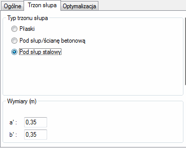

- Typ trzonu słupa
- Określ typy trzonów słupa.
Dostępne są następujące typy połączenia między stopą fundamentową a słupem
- Zwykłe (płaskie),
- Wypuszczone — pod słup/ścianę betonową (z wyprowadzonym zbrojeniem),
- Na śruby — pod słup stalowy (z połączeniem na śruby),
- 1—przegubowe z pojedynczym otworem — z pojedynczym otworem na słup stalowy,
- 2—przegubowe z podwójnym otworem — z podwójnym otworem na słup stalowy,
- Z kielichem — na słup żelbetowy.
Uwaga: Wymienione powyżej typy połączeń między stopą fundamentową a słupem są dostępne tylko dla francuskiej normy BAEL. Jeśli zostanie wybrana inna norma, nie wszystkie typy połączeń z tej listy mogą być dostępne.
- Wymiary
Określ wymiary parametrów trzonu.
Typ trzonu jest zawsze taki sam dla obu trzonów.

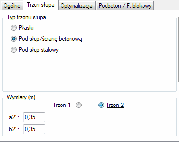

Jeśli na karcie Ogólne jest zaznaczona opcja Stopy pod dwa słupy, zmieni się zawartość pola Wymiary. Można wtedy określić wymiary połączenia słup/stopa oddzielnie dla każdego filaru. W polu Wymiary dostępna jest opcja umożliwiająca określenie wymiarów geometrycznych odrębnie dla każdego z trzonów.
Parametry zbrojenia kielicha znajdują się w oknie dialogowym Wzorzec zbrojenia — karta Trzon — Przeguby lub kielich.
