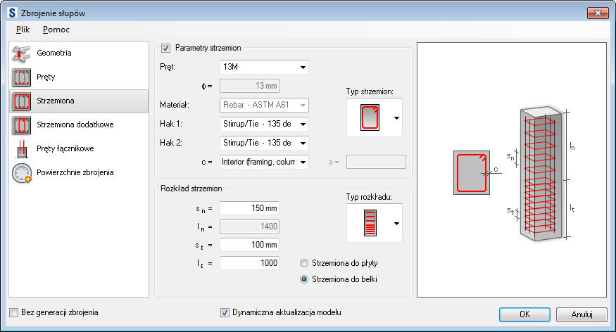

W oknie dialogowym Zbrojenie słupów można zdefiniować parametry zbrojenia poprzecznego (strzemion)
- Parametry strzemion
- typy strzemion do słupów o prostokątnym przekroju poprzecznym,
- tylko jeden typ strzemienia dostępny do słupów o okrągłym przekroju poprzecznym,
- typ, średnica i materiał prętów
- haki
- wartość otuliny a (zdefiniowana dla każdego typu strzemienia),
- wartość parametru s (definiowana dla drugiego i trzeciego typu strzemienia):
- Rozkład strzemion
- typ rozkładu:
równomierny,
strefa rozkładu z bardziej zwartym rozstawem w dolnej części słupa,
3 strefy rozkładu strzemion (bardziej zwarty rozstaw w dolnej i górnej części słupa).
- parametry geometryczne (s n , l n , s t , l t ) zależne od typu rozkładu,
- zakres rozkładu strzemion (rozkład do poziomu płyty lub belki).
