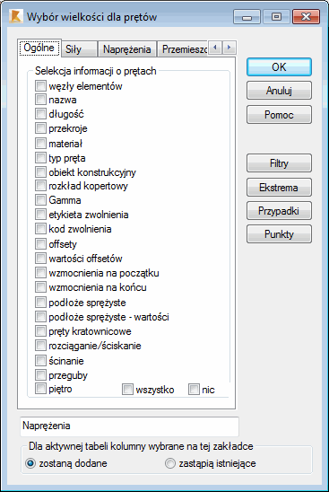

Po wybraniu karty Ogólne w oknie dialogowym Wybór wielkości dla prętów możliwe jest wybranie parametrów do prezentacji.
W polu Selekcja informacji o prętach można wybrać do prezentacji w tabeli następujące wielkości dotyczące prętów konstrukcji:
- Węzły elementów — numery węzłów, które definiują poszczególne pręty
- Nazwa.
- Długość — długości prętów.
- Przekroje — przekroje prętów.
- Materiał — materiał pręta.
- Typ pręta:
- Obiekt konstrukcyjny.
- Rozkład kopertowy
- Kąt gamma (dla przekroju).
- Etykieta zwolnienia — prezentowane będą nazwy zwolnień w konstrukcji.
- Kod zwolnienia — prezentowane będą kody zwolnień w konstrukcji.
- Odsunięcia — odsunięcia zdefiniowane dla prętów.
- Wartości odsunięć.
- Wzmocnienia na początku — prezentowane będą wzmocnienia na początku prętów
- Wzmocnienia na końcu — prezentowane będą wzmocnienia na końcu prętów
- Sprężystość podłoża
- Sprężystość podłoża — prezentowane będą wartości.
- Pręty kratownicowe
- Rozciąganie/ściskanie — prezentowane będą pręty pracujące na ściskanie/rozciąganie
- Ścinanie — prezentowane będą pręty, w których uwzględniany jest wpływ sił ścinających na deformację konstrukcji
- Przeguby
- Piętro.
Aby wybrać wszystkie opcje dostępne na tej karcie, należy kliknąć przycisk Wszystkie. Kliknięcie przycisku Nic powoduje odznaczenie wszystkich opcji na tej karcie.
W dolnej części okna dialogowego znajdują się dwie opcje:
- Kolumny zostaną dodane — jeśli opcja jest zaznaczona, wybrane opcje są dodawane jako kolumny na końcu aktywnej tabeli
- Kolumny zastąpią istniejące — jeśli opcja jest zaznaczona, wybrane opcje zastąpią bieżące kolumny tabeli.
