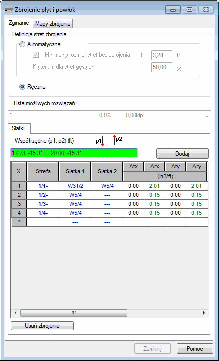

Jest to pierwsza karta w oknie Zbrojenie płyt i powłok. Opcje znajdujące się w oknie dialogowym pokazanym na poniższym rysunku służą do definicji stref zbrojenia oraz prezentacji i modyfikacji zbrojenia.
Okno dialogowe prezentowane na powyższym rysunku składa się z trzech zasadniczych części:

Ręczna definicja stref zbrojenia
Aby ‘ręcznie’ dodać strefę zbrojenia, należy zaznaczyć wiersz w tabeli oznaczony symbolem ‘*’, a następnie kliknąć lewym przyciskiem myszy pole Współrzędne lub wskazując strefę w sposób graficzny na ekranie. Dla wybranej strefy podawane są współrzędne lewego dolnego i prawego górnego naroża strefy.
Wybrana strefa jest podświetlana w tabeli prezentującej wartości zbrojenia oraz w oknach graficznych prezentujących układ stref zbrojenia dolnego i górnego. Aktywna strefa może być modyfikowana i można podać definicję kolejnej strefy, naciskając przycisk Dodaj. można również zaznaczyć wiersz oznaczony symbolem ‘*’ i zdefiniować strefę graficznie na ekranie. W dolnej części okna dialogowego znajduje się przycisk Usuń zbrojenie, który służy do usuwania zbrojenia we wszystkich strefach. Tabela ręcznej modyfikacji stref zbrojenia prętów różni się od automatycznej i składa się z:
