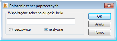

To okno dialogowe służy do określania położenia żeber na długości pręta.
Dostęp
- Kliknij przycisk Żebra w oknie dialogowym Definicja pręta — parametry.
Uwaga: Norma SP16.13330.2011 zastąpi dotychczasową wersję normy dla konstrukcji stalowych SNiP II-23-81. Dlatego też wszystkie odwołania do tabel lub paragrafów normy dotyczą normy SP16.13330.2011, z wyjątkiem gdy określono inaczej.
Elementy okna dialogowego
- Rozkład żeber wzdłuż długości belki
- Wprowadź współrzędne żeber poprzecznych na długości belki i określ, czy współrzędne są rzeczywiste czy względne do długości belki.
Uwaga: Na podstawie położenia poprzecznych żeber program definiuje długość nieużebrowanego środnika.
jeśli smukłość środnika w belce zakrzywionej przekracza dozwolone wartości określone w punkcie 8.5.1 normy, odbywa się weryfikacja ekstremalnych naprężeń (8.5.3—(80)) obliczanych na podstawie krytycznych naprężeń normalnych σ cr(8.5.3—(81)) i krytycznych naprężeń stycznych τcr(8.5.3—(83)).
