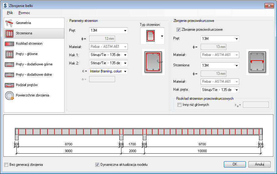

Istnieje kilka parametrów zbrojenia poprzecznego (strzemion) definiowanego w oknie dialogowym Zbrojenie belek:
- typ, średnica i materiał prętów
- haki
- wartość otuliny c (zdefiniowana dla każdego typu strzemienia),
- wartość parametru a (definiowana dla trzeciego i czwartego typu strzemion):
- pręty konstrukcyjne zbrojenia przeciwskurczowego,
strzemiona i pręty podłużne (w środku wysokości przekroju poprzecznego)
- typ, średnica i materiał prętów poziomych,
- typ, średnica i materiał strzemion (pręty podłużne w środku wysokości przekroju),
- haki
- wartość otuliny,
Uwaga: Dla zbrojenia przeciwskurczowego można zdefiniować:
- taki sam rozkład jak w przypadku strzemion,
- rozkład ze stałym rozstawem zdefiniowanym przez użytkownika.
