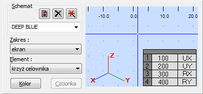

Parametry wyświetlania
Opcja jest wywoływana po naciśnięciu w głównym drzewku okna Preferencje polecenia Parametry wyświetlania. Opcja umożliwia wybranie ustawień kolorów i czcionek elementów ekranu używanych w systemie Robot.
Opcja Kolor (wybiera kolor wyświetlania elementu) jest aktywna, gdy element w oknie dialogowym Element jest definiowany przy pomocy tekstu. Nie jest aktywna, jeżeli:
Opcja Czcionka jest aktywna (wybiera odpowiednią czcionkę), gdy w oknie Element znajduje się tekst definiujący czcionkę. Nie jest aktywna, jeżeli:
Opcja Dodaj jest aktywna jedynie wtedy, gdy użytkownik wpisze nowy tekst w oknie "Schemat", czyli zdefiniuje własny schemat kolorów i czcionek.
Opcja Usuń jest aktywna, gdy w oknie "Schemat" znajduje się tekst wpisany przez użytkownika. Jest opcją nieaktywną, jeżeli okno "Schemat" jest w fazie edycji tekstu
Uwaga: Usunąć można tylko schemat zdefiniowany przez użytkownika.
Pola Zakres (pogrupowane elementy, dla których można zmieniać kolory) i Element (wybiera elementy, dla których można zmieniać kolory i czcionki) są nieaktywne, gdy okno dialogowe Schemat jest w trybie edycji tekstu:
