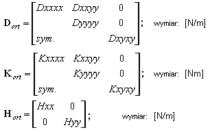

Wzory na elementy macierzy (ortotropia materiałowa)
Przyjęte oznaczenia:
E — moduł Younga
v — współczynnik Poissona
G — moduł Kirchhoffa

Sztywności tarczowe:
przyjęto: s1 = a*h, s2 = (ha—h)*a1
D_XXXX = E*(s1+s2)/a
D_YYYY = E*h
D_XXYY = v*E*h
D_XYXY = G*h
D_XXXY = 0
D_YYXY = 0
Sztywności zginania:

Sztywności ścinania:
H_XX = 5/6*G*((a—a1)*h + a1*ha)/a
H_YY = 5/6*G*h
H_XY = 0
