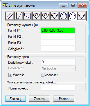

Opcja służy do tworzenia linii wymiarowych dla tworzonej konstrukcji. Opcja dostępna jest:
Po wybraniu tej opcji na ekranie pojawia się pokazane poniżej okno. W górnej części powyższego okna dialogowego znajdują się opcje pozwalające na wybór rodzaju linii wymiarowej.
Linia wymiarowa odcinka (Linia — równoległa) Linia wymiarowa odcinka Linia wymiarowa będzie definiowana jako prostopadła do wymiarowanego odcinka. Aby linia wymiarowa została zdefiniowana, należy podać następujące wielkości (w sposób graficzny lub wpisując wartości w odpowiednich polach okna dialogowego): Początek — Punkt początkowy linii wymiarowej. Koniec — Punkt końcowy linii wymiarowej. Odległość — Odległość linii wymiarowej od wymiarowanego odcinka. |
Linia wymiarowa odcinka (Linia — pionowa) Linia wymiarowa będzie definiowana jako pionowa. Aby linia wymiarowa została zdefiniowana, należy podać następujące wielkości (w sposób graficzny lub wpisując wartości w odpowiednich polach okna dialogowego): Początek — Punkt początkowy linii wymiarowej. Koniec — Punkt końcowy linii wymiarowej. Odległość — Odległość linii wymiarowej od punktu początkowego wymiarowanego odcinka. |
Linia wymiarowa odcinka (Linia — pozioma) Aby linia wymiarowa została zdefiniowana, należy podać następujące wielkości (w sposób graficzny lub wpisując wartości w odpowiednich polach okna dialogowego): Początek — Punkt początkowy linii wymiarowej. Koniec — Punkt końcowy linii wymiarowej. Odległość — Odległość linii wymiarowej od punktu początkowego wymiarowanego odcinka. |
Linia wymiarowa łuku Linia wymiarowa będzie definiowana dla łuku poprzez podanie promienia łuku. Aby linia wymiarowa została zdefiniowana, należy podać następujące wielkości (w sposób graficzny lub wpisując wartości w odpowiednich polach okna dialogowego): Punkt 1 — Punkt leżący na łuku. Punkt 2 — Punkt leżący na łuku. Punkt 3 — Punkt leżący na łuku. Punkty te określają łuk, dla którego ma zostać zdefiniowana linia wymiarowa. Odległość — Położenie linii definiujące promień łuku. |
Linia wymiarowa łuku (Łuk — średnica) Linia wymiarowa będzie definiowana dla łuku poprzez podanie średnicy łuku. Aby linia wymiarowa została zdefiniowana, należy podać następujące wielkości (w sposób graficzny lub wpisując wartości w odpowiednich polach okna dialogowego): Punkt 1 — Punkt leżący na łuku. Punkt 2 — Punkt leżący na łuku. Punkt 3 — Punkt leżący na łuku. Punkty te określają łuk, dla którego ma zostać zdefiniowana linia wymiarowa. Odległość — Położenie linii definiuje średnicę łuku. |
Linia wymiarowa łuku (Łuk — kąt) Linia wymiarowa będzie definiowana dla łuku poprzez podanie kąta. Aby linia wymiarowa została zdefiniowana, należy podać następujące wielkości (w sposób graficzny lub wpisując wartości w odpowiednich polach okna dialogowego): Punkt 1 — Punkt leżący na łuku. Punkt 2 — Punkt leżący na łuku. Punkt 3 — Punkt leżący na łuku. Punkty te określają łuk, dla którego ma zostać zdefiniowana linia wymiarowa. Odległość — Położenie linii definiuje promień łuku. |
Linia wymiarowa okręgu (Okrąg — promień) Linia wymiarowa będzie definiowana dla okręgu poprzez podanie promienia okręgu. Aby linia wymiarowa została zdefiniowana, należy podać następujące wielkości (w sposób graficzny lub wpisując wartości w odpowiednich polach okna dialogowego): Punkt 1 — Punkt leżący na okręgu. Punkt 2 — Punkt leżący na okręgu. Punkt 3 — Punkt leżący na okręgu. Punkty te określają okrąg, dla którego ma zostać zdefiniowana linia wymiarowa. Odległość — Położenie linii definiuje promień okręgu. |
Linia wymiarowa okręgu (Okrąg — średnica) Linia wymiarowa będzie definiowana dla okręgu poprzez podanie średnicy okręgu. Aby linia wymiarowa została zdefiniowana, należy podać następujące wielkości (w sposób graficzny lub wpisując wartości w odpowiednich polach okna dialogowego): Punkt 1 — Punkt leżący na okręgu. Punkt 2 — Punkt leżący na okręgu. Punkt 3 — Punkt leżący na okręgu. Punkty te określają okrąg, dla którego ma zostać zdefiniowana linia wymiarowa. Odległość — Położenie linii definiuje średnicę okręgu. |
W dolnej części okna dialogowego znajduje się pole Numer obiektu (Wskazanie wymiarowanego obiektu). W polu tym wpisany może zostać numer obiektu, który ma być wymiarowany. Linia wymiarowa połączona jest z wymiarowanym obiektem.
Po wybraniu opcji Typ linii (patrz tabela powyżej) oraz Parametry opisu (Dodatkowy tekst, Położenie, Wartość i Jednostki), definicja linii wymiarowej w konstrukcji może odbywać się na kilka wymienionych poniżej sposobów:
