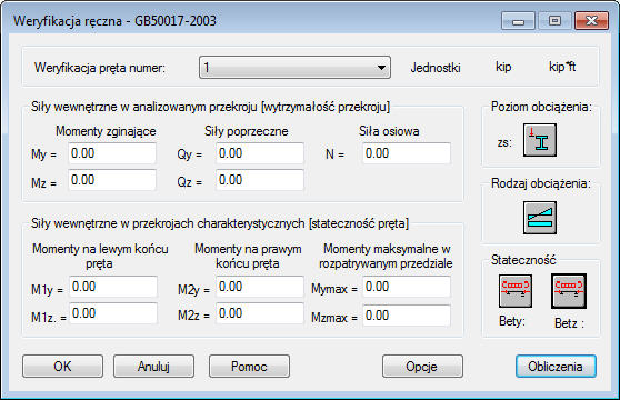

Opcje w tym oknie dialogowym umożliwiają ręczną weryfikację pręta stalowego dla wartości siły zdefiniowanych przez użytkownika, zgodnie z wymaganiami chińskiej normy stalowej GB50017 - 2003. To okno dialogowe jest wyświetlane po wybraniu następującego polecenia: Wymiarowanie
Wymiarowanie prętów stalowych — Opcje
Weryfikacja. Na ekranie pojawia się pokazane na poniższym rysunku okno dialogowe.
Aby uruchomić weryfikację pręta konstrukcyjnego, podporządkowanego działaniu wewnętrznych sił, zdefiniowanych przez użytkownika, wykonaj poniższe kroki:
- w Weryfikacji prętu nr pole wybierz pręt, który ma być sprawdzony
- w polu Siły wewnętrzne w analizowanym przekroju wpisać wartości odpowiednich sił wewnętrznych (używane jednostki prezentowane są w prawym, górnym rogu okna dialogowego)
- po naciśnięciu przycisku Skręcanie, zdefiniuj siły wymiarujące, wynikające z analizy skręcania
- w polu Siły wewnętrzne w charakterystycznym przekroju poprzecznym wpisać wartości odpowiednich sił wewnętrznych na lewym i prawym końcu pręta i wzdłuż jego długości (używane jednostki prezentowane są w prawym, górnym rogu okna dialogowego)
- określ poziom obciążenia, typ obciążenia i wzory rozkładu momentów zginających (naciskając odpowiednie ikony, co powoduje otwarcie okna dialogowe)
- po naciśnięciu przycisku Opcje wybierz opcje obliczeń
- nacisnąć przycisk Obliczenia.
Po naciśnięciu przycisku Obliczenia, program przeprowadzi weryfikację pręta, a następnie, gdy jest ona ukończona, okno dialogowe prezentujące wyniki obliczeń będzie wyświetlane na ekranie.
Uwaga: Podczas obliczeń w oknie Weryfikacja ręczna stężenia wewnętrzne zdefiniowane w oknie Definicja pręta nie są uwzględniane, dlatego pręt traktowany jest tak, jak gdyby wzdłuż jego długości nie występowały stężenia.
