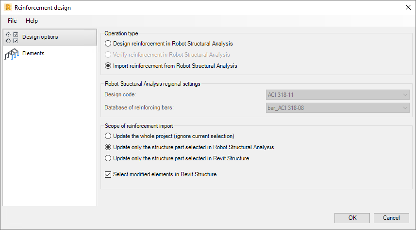

Po wykonaniu obliczeń dotyczących zbrojenia elementu konstrukcji żelbetowej w programie Robot możliwe jest przekazanie tego zbrojenia do programu Revit.
Aby przekazać zbrojenie obliczone w programie Robot do programu Revit, należy:
Wszystkie parametry stali zbrojeniowej są przenoszone do programu Revit z programu Robot.
Uwaga: Jeśli w programie Robot zostały dokonane zmiany w geometrii elementu konstrukcji żelbetowej (np. zmiana wymiarów przekroju poprzecznego), to NIE są one przekazywane do programu Revit.
Uwaga: Jeśli w elemencie konstrukcji żelbetowej istnieje zbrojenie (np. zbrojenie zaimportowane z programu Robot), a następnie zostanie wygenerowane zbrojenie za pomocą jednego z modułów Revit Extensions for Revit (np. Zbrojenie belek, Zbrojenie słupów), zbrojenie zaimportowane z programu Robot zostanie zastąpione przez zbrojenie wygenerowane za pomocą jednego z modułów Revit Extensions for Revit.
