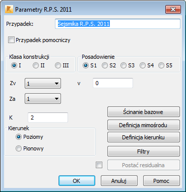

- Przejdź do sekcji Obciążenia, a następnie wybierz R.P.S. 2011 z menu Obciążenia sejsmiczne.
- Kliknij opcje Analiza
Typy analizy, a następnie utwórz nową analizę sejsmiczną. Zostanie wyświetlone okno dialogowe z parametrami.
Elementy okna dialogowego
Aby przeprowadzić analizę sejsmiczną według zasad podanych w tej normie, należy zdefiniować następujące parametry:
- Klasa konstrukcji
- Teren
- Zv, Za, v i K
- Kierunek: Poziomo lub Pionowo.
Szczegóły dotyczące tej metody analizy konstrukcji można znaleźć w wymienionej normie.
- Przypadek pomocniczy
- Pomija podczas obliczeń wybrany przypadek.
- Ścinanie bazowe
- Powoduje otwarcie okna dialogowego Ścinanie bazowe, w którym można określić, w jaki sposób będzie uwzględniane ścinanie bazowe.
- Definicja mimośrodu
- Otwiera okno dialogowe Definicja mimośrodów masy, co umożliwia uwzględnienie przemieszczenia masy w analizie sejsmicznej.
- Definicja kierunku
- Otwiera okno dialogowe Kierunek, w którym można zdefiniować kierunek wymuszenia analizy sejsmicznej lub spektralnej.
- Filtry
- Otwiera okno dialogowe Filtry, w którym można określić liczbę postaci branych pod uwagę podczas analizy dynamicznej konstrukcji.
