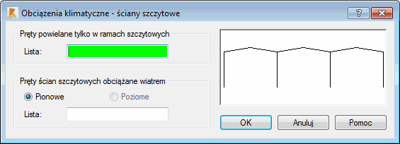

Podczas definicji obciążeń klimatycznych 3D użytkownik ma możliwość określenia ścian szczytowych (fasad) w definicji geometrii konstrukcji 3D. Dwie najważniejsze powody, dla których umożliwiono definicję fasad, to:
- Generowanie na ścianach szczytowych obciążeń wiatrowych działających wzdłuż osi Y.
- Zróżnicowanie sposobu generowania ram wewnętrznych i ram szczytowych (przedniej i tylnej).
Okno dialogowe służące do definicji ścian szczytowych można otworzyć przez naciśnięcie przycisku Definicja w polu Ściany szczytowe znajdującym się w oknie dialogowym Obciążenia klimatyczne — geometria 3D.
Aby określić parametry ścian szczytowych, należy:
- W polu Pręty powielane tylko w ramach szczytowych wprowadzić listę prętów, które mają być pominięte w ramach wewnętrznych (pośrednich) tworzonej konstrukcji przy kopiowaniu wyjściowej ramy płaskiej.
- W polu Pręty ścian szczytowych obciążane wiatrem określić, które z prętów ścian szczytowych (pionowe czy poziome) mają być obciążane wiatrem wzdłuż osi Y.
- Kliknąć przycisk OK.
Listy prętów mogą być określane w dwojaki sposób:
- Ustawiając kursor myszy w polu edycyjnym, a następnie wskazując kolejne pręty myszą na schematycznym rysunku ramy 2D znajdującym się w prawej, górnej części okna dialogowego.
- Wpisując z klawiatury numery kolejnych prętów w polu edycyjnym.
W przypadku, gdy lista prętów fasad obciążanych wiatrem jest pusta, nachylenie pierwszego pręta na liście automatycznie przełącza na odpowiedni typ nachylenia obciążanych prętów: pionowy lub poziomy.
