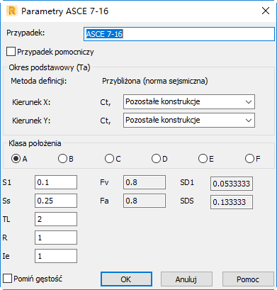

  6. Kliknij opcję Parametry analizy sejsmicznej.
    Po kliknięciu przycisku zostanie otwarte okno dialogowe Parametry.

Aby przeprowadzić analizę sejsmiczną według zasad podanych w tej normie, należy zdefiniować następujące parametry:
  • Klasa terenu
    (A, B, C, D, E lub F) na podstawie właściwości gleby sklasyfikowanych zgodnie z rozdziałem 20 normy ASCE 7.
  • Przyspieszenia odpowiedzi spektralnej
    określone w normie ASCE 7-10 punkt 1613.3.1 i przedstawione na rysunkach od 1613.3.1(1) do 1613.3.1(6) lub w normie ASCE 7-16 punkt 11.4.4:
    • S1 — parametr przyspieszenia dla okresu 1 sekundy wyznaczany zgodnie z rozdziałem 22 normy ASCE 7.
    • Ss — parametr przyspieszenia dla krótkich okresów wyznaczany zgodnie z rozdziałem 22 normy ASCE 7.
  • TL — długotrwały okres przejściowy określany zgodnie z rozdziałem 22 normy ASCE 7.
  • R — współczynnik modyfikacji odpowiedzi, określony w tabelach 12.2-1 normy ASCE 7.
  • Ie — współczynnik ważności, określony w rozdziale 11.5.1 normy ASCE 7.
