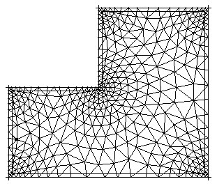

Siatka ES zostanie utworzona dla płyty w kształcie litery L.
Siatka 1
W oknie dialogowym Opcje siatki:
- Wybierz Delaunay jako opcję Dostępne opcje siatkowania
- Jako generowanie siatki wybierz "Użytkownika", a w polu Podział 1 wpisz 10
- Jako parametry metody Delaunaya wybierz Delaunaya
- Jako elementy skończone wybierz trójkąty trójwęzłowe
- Dla pozostałych parametrów zaakceptuj ustawienia domyślne.
Wynikowa siatka jest przedstawiona poniżej.

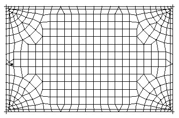

Siatka 3
W oknie dialogowym Opcje siatkowania:
- Jako parametry metody Delaunaya wybierz Delaunay+Kang (Hmax=1000, Q=1.2), zaznaczone domyślne emitery (H0=0.3)
- Jako elementy skończone wybierz czworoboki 4—węzłowe

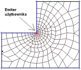

- Jako parametry metody Delaunaya wybierz Delaunay+Kang (Hmax=1000, Q=1.2), zaznaczone domyślne użytkownika (H0=0.3), domyślne emitery nie zaznaczone

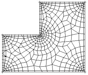

Siatka 5
- Jako parametry metody Delaunaya wybierz Delaunaya (Hmax=1000 Q=1.2), emitery nie zaznaczone

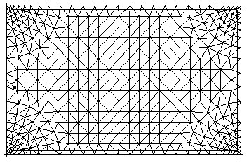

Siatka 6
- Jako parametry metody Delaunaya wybierz Kang (Hmax=1000, Q=1.2), zaznaczone domyślne emitery (H0=0.3)

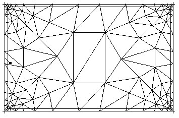

Siatka 7
- Jako parametry metody Delaunaya wybierz Delaunay+Kang (Hmax=10, Q=1.5), zaznaczone domyślne emitery (H0=0.3)

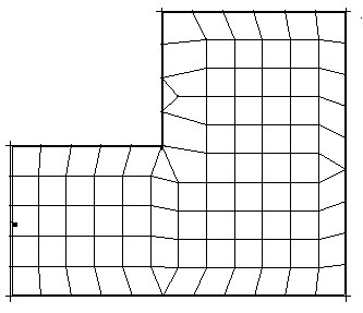

Siatka 1
- w dostępnych opcjach siatki wybierz opcję Metoda Coonsa
- w opcji Generowanie siatki, wybierz opcję Użytkownik, a w polu Podział 1, wpisz 10
- w parametrach metody Coonsa wybierz kwadraty w zarysie prostokątnym
- w elementach skończonych wybierz czworoboki z 4 węzłami
Zostaje wyświetlona otrzymana siatka.

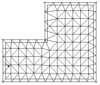

Siatka 2
- w parametrach metody Coonsa wybierz trójkąty w zarysie prostokątnym
- w elementach skończonych wybierz trójkąty z 3 węzłami
