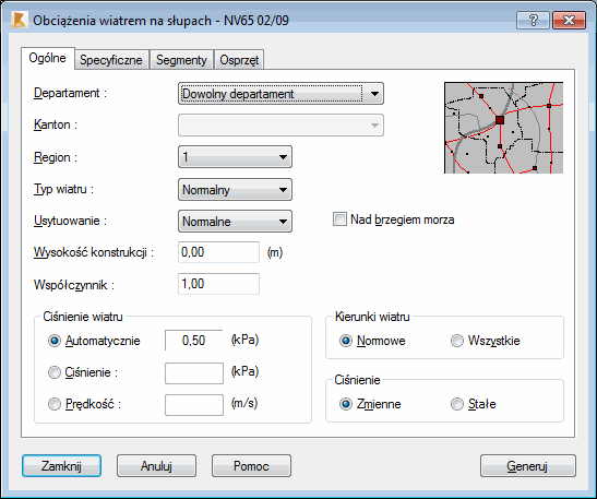

Okno dialogowe składa się z czterech kart:
W części dolnej okna dialogowego znajdują się standardowe przyciski (Zamknij, Pomoc i Anuluj) oraz przycisk Generuj, Naciśnięcie przycisku Generuj powoduje uruchomienie generacji obciążeń wiatrowych na zdefiniowanym słupie i tworzenie notki obliczeniowej.
