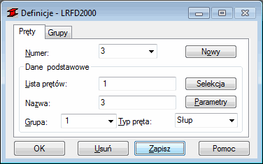

Opcja służy do określenia grup prętów. Jest to pierwsza karta w oknie dialogowym Definicje. Opcja dostępna jest po naciśnięciu odpowiedniej ikony w polu Typ obciążenia znajdującej się w oknie dialogowym Weryfikacja ręczna lub oknie dialogowym Definicja pręta — parametry dodatkowe.
Pręt jest podstawowym elementem w obliczeniach elementów stalowych, drewnianych lub aluminiowych. Z reguły jest to element konstrukcyjny o określonym typie — belka, słup, stężenie itp. W niektórych przypadkach pręt definiuje się jako ciąg kilku po sobie następujących prętów wprowadzonych w trakcie definicji modelu konstrukcji.
W oknie pokazanym powyżej znajdują się następujące opcje:
- Numer — prezentuje numer pręta. Jest to zawsze następny numer po najwyższym z już istniejących. Użytkownik może wprowadzić swój numer, ale tylko dla nowotworzonych prętów. Wybór z listy lub wpisanie numeru pręta już istniejącego spowoduje po wprowadzeniu nowych parametrów redefinicję aktualnego stanu parametrów pręta. Jeśli definiuje się naraz kilka prętów poprzez jednokrotne wejście do okna definicyjnego, to pierwszy z nich otrzyma numer wyświetlany w polu, a następne nieużywane uprzednio numery z ciągu liczb naturalnych
- Nowy – Dodaje nowy pręt do istniejącej listy
Dane podstawowe
- Lista prętów — pole umożliwiające wprowadzenie numerów elementów prętowych, które stanowią jeden pręt
- Nazwa — pole umożliwiające wprowadzenie nazwy pręta, która pozwoli na lepszą orientację przy przeglądaniu wyników i tworzeniu dokumentacji
- Grupa — pole umożliwiające w trakcie definicji pręta podanie do jakiej grupy prętów ma zostać zakwalifikowany definiowany pręt
- Typ pręta — pole umożliwiające w trakcie definicji pręta wybranie typu definiowanego pręta
- Selekcja — otwiera okno dialogowe, w którym można wybrać elementy prętowe stanowiące jeden pręt
- Parametry — otwiera okno dialogowe Definicja pręta — parametry, aby zdefiniować parametry normowe pręta (okno dialogowe odpowiada wybranej normie).
