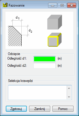

Po wybraniu tej opcji na ekranie pojawia się pokazane poniżej okno.
- Aby dokonana została operacja fazowania, należy: w polu edycyjnym Lista obiektów podać (lub wskazać kursorem myszy na ekranie granicznym) krawędzie (co najmniej 2 krawędzie), dla których ma zostać wykonany skos.
- W polach edycyjnych Odległość d1 i Odległość d2 określić odległości linii cięcia płaszczyzn (dochodzących do krawędzi) od krawędzi.
- Kliknij przycisk Zastosuj.
Przykładowo na rysunku poniżej przedstawiono obiekt po dokonaniu operacji fazowania.
