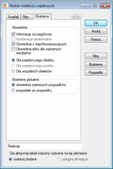

Po wybraniu karty Ekstrema w oknie dialogowym Kolumny okno dialogowe przybiera postać pokazaną na poniższym rysunku.
W polu Ekstrema dostępne są następujące opcje:
- Informacje szczegółowe — w tabeli, oprócz wartości odpowiednich wielkości (sił reakcji, przemieszczeń itp.), podawane będą numery obiektu (węzła, pręta, panelu) i przypadku, dla którego te wielkości zostały obliczone.
- Kombinacje ekstremalne — jeżeli ta opcja zostanie włączona, to w tabeli podawana będzie definicja kombinacji, dla której została osiągnięta wartość ekstremalna.
- Obwiednia ze współtowarzyszącymi — w tabeli, oprócz wartości ekstremalnej składowej odpowiedniej wielkości, podawane będą także pozostałe składowe sił, przemieszczeń itp., które zostały obliczone w miejscu występowania maksymalnej wartości składowej siły, przemieszczenia itp.

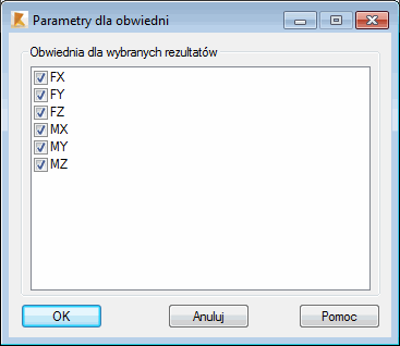

- Obwiednia tylko dla wybranych wyników — włączenie tej opcji pozwala na wyznaczenie obwiedni tylko dla wybranych wielkości (wartości towarzyszące są pokazywane dla wszystkich pozostałych wielkości). Dostępny staje się przycisk Obwiednia; jego naciśnięcie powoduje otwarcie okna dialogowego Parametry dla obwiedni z listą wyników uwzględnianych podczas wyznaczania obwiedni. Opcja Obwiednia tylko dla wybranych wielkości nie jest dostępna, jeżeli opcja Obwiednia z współtowarzyszącymi jest wyłączona.
Opcje obwiedni służą do znalezienia ekstremalnych wartości z wybranych przypadków obciążeniowych.
Wyniki dla prętów w tabelach wyświetlane są w określonej liczbie punktów; liczbę punktów można zdefiniować na karcie Punkty (domyślnie jest to tylko węzeł początkowy i końcowy dla pręta).
Wyniki dla paneli w tabeli wyświetlane są dla węzłów lub elementów skończonych.
Istnieją trzy możliwości prezentacji wartości ekstremalnych:
- Wybranie opcji Dla pojedynczego obiektu oznacza, że ekstrema poszukiwane są po wszystkich przypadkach dla każdego pręta lub panelu (po wszystkich punktach lub węzłach); Uzyskujemy wartości minimalne i maksymalne dla całego pręta lub panelu z osobna.
- wybranie opcji Dla pojedynczego punktu oznacza, że ekstrema poszukiwane są po wszystkich przypadkach dla każdego punktu na pręcie lub węzła w panelu; uzyskujemy wartości minimalne i maksymalne dla każdego punktu, węzła lub elementu z osobna.
- wybranie opcji Dla wszystkich obiektów oznacza, że ekstrema poszukiwane są po wszystkich przypadkach ze wszystkich prętów i/lub paneli po wszystkich punktach lub węzłach; uzyskujemy globalne wartości minimalne i maksymalne ze wszystkich wybranych prętów lub paneli; wybranie tej opcji powoduje taki sam efekt jak przejście na karcie Ekstrema globalne w tabeli, z tą różnicą, że otrzymujemy wartości współtowarzyszących wyników.
W polu Ekstrema globalne znajdują się następujące opcje:
- wszystkie przypadki — jeżeli ta opcja jest wybrana, to ekstrema globalne szukane są po wszystkich przypadkach.
- pojedyncze przypadki — jeżeli ta opcja jest wybrana, to ekstrema są poszukiwane i pokazywane po kolejnych przypadkach w selekcji.
