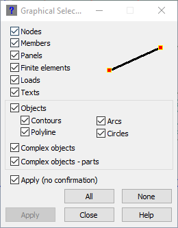

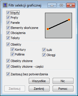

Należy otworzyć okno dialogowe, umożliwiające określenie elementów konstrukcji, które będą podświetlone w obszarze rysowania, na jeden z poniższych sposobów:
W oknie pokazanym powyżej znajdują się następujące opcje:
Węzły
Jeżeli opcja ta jest włączona ( Jeśli ta opcja jest wyłączona, to podczas graficznej selekcji na ekranie graficznym węzły konstrukcji będą wybierane. |
Pręty
Jeżeli opcja ta jest włączona ( Jeśli ta opcja jest wyłączona, to podczas graficznej selekcji na ekranie graficznym pręty konstrukcji będą wybierane. |
Panele
Jeżeli opcja ta jest włączona ( Jeśli ta opcja jest wyłączona, to podczas graficznej selekcji na ekranie graficznym panele zdefiniowane w konstrukcji będą wybierane. |
Elementy skończone
Jeżeli opcja ta jest włączona ( Jeśli ta opcja jest wyłączona, to podczas graficznej selekcji na ekranie graficznym elementy skończone wygenerowane w konstrukcji będą wybierane. |
Obciążenia
Jeżeli opcja ta jest włączona ( Jeśli ta opcja jest wyłączona, to podczas graficznej selekcji na ekranie graficznym obciążenia zdefiniowane w konstrukcji będą wybierane. |
Teksty
Jeżeli opcja ta jest włączona ( Jeśli ta opcja jest wyłączona, to podczas graficznej selekcji na ekranie graficznym teksty będą wybierane. |
Objects
Jeżeli opcja ta jest włączona ( Po wyłączeniu tej opcji wymienione opcje związane z obiektami stają się dostępne. |
Kontury
Jeżeli opcja ta jest włączona ( Jeśli ta opcja jest wyłączona, to podczas graficznej selekcji na ekranie graficznym kontury zdefiniowane w konstrukcji będą wybierane. |
Polilinie
Jeżeli opcja ta jest włączona ( Jeśli ta opcja jest wyłączona, to podczas graficznej selekcji na ekranie graficznym polilinie zdefiniowane w konstrukcji będą wybierane. |
Łuki
Jeżeli opcja ta jest włączona ( Jeśli ta opcja jest wyłączona, to podczas graficznej selekcji na ekranie graficznym łuki zdefiniowane w konstrukcji będą wybierane. |
Okręgi
Jeżeli opcja ta jest włączona ( Jeśli ta opcja jest wyłączona, to podczas graficznej selekcji na ekranie graficznym okręgi zdefiniowane w konstrukcji będą wybierane. |
Obiekty złożone
Jeżeli opcja ta jest włączona ( Jeśli ta opcja jest wyłączona, to podczas graficznej selekcji na ekranie graficznym obiekty złożone utworzone w konstrukcji będą wybierane. |
Obiekty złożone — części
Jeżeli opcja ta jest włączona ( Jeśli ta opcja jest wyłączona, to podczas graficznej selekcji na ekranie graficznym części obiektów złożonych utworzone w konstrukcji będą wybierane. |
W prawej części znajdują się dwa przyciski:
W dolnej części okna dialogowego znajduje się opcja Zastosuj bez potwierdzenia. Włączenie tej opcji oznacza, że przycisk Zastosuj jest nieaktywny. Wyłączenie tej opcji oznacza, że przycisk Zastosuj jest aktywny i włączenie opcji w oknie dialogowym musi być potwierdzone naciśnięciem przycisku Zastosuj.
