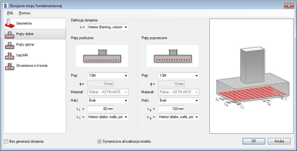

Zbrojenie dolne
W oknie dialogowym Zbrojenie stopy fundamentowej można zdefiniować parametry zbrojenia dolnego:
Parametry haków i prętów są wczytywane z rodzin zdefiniowanych w programie Revit. Średnica i materiał pręta są powiązane z wybraną klasą (rodziną) stali.
