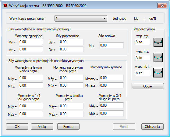

Okno dialogowe Weryfikacja ręczna służy do weryfikacji pręta stalowego względem wartości sił zdefiniowanych przez użytkownika, zgodnie z wymaganiami brytyjskiej normy stalowej BS5950:2000. Po wybraniu polecenia: Projekt
Wymiarowanie prętów stalowych — opcje
Weryfikacja otwiera się okno dialogowe. Gdy opcja zostanie wybrana, na ekranie pojawia się pokazane poniżej okno.
Aby uruchomić weryfikację elementu konstrukcji poddanej działaniu sił wewnętrznych zdefiniowanych przez użytkownika, należy:
- w weryfikacji elementu nie.: pole wybierz element, który ma być sprawdzony
- w polu Siły wewnętrzne w analizowanym przekroju wpisać wartości odpowiednich sił wewnętrznych (używane jednostki prezentowane są w prawym, górnym rogu okna dialogowego)
- w polu sekcji Charakterystyka wewnętrznych sił podać wartości odpowiednich pomocniczych wewnętrznych sił (jednostki stosowane są wyświetlane w prawym górnym rogu okna dialogowego) wymagane do obliczeń normowych elementu
- w polu wartości współczynników określić współczynniki momentu rozkład m (naciśnięcie odpowiedniej ikony powoduje otwarcie okna dialogowego, w którym można zdefiniować wartość współczynnika)
- wybrać opcje obliczeniowe po naciśnięciu przycisku Opcje
- nacisnąć przycisk Obliczenia.
Uwaga: Po wybraniu opcji Obliczenia weryfikacji elementu jest wykonywane, a następnie po jej zakończeniu okno dialogowe prezentacji wyników obliczeń jest wyświetlany.
Obliczenia wykonywane w oknie dialogowym Ręczne Weryfikacja nie uwzględnia pośrednich utwierdzenia zdefiniowane w oknie dialogowym Definicja elementu i traktować elementu jako składnika bez usztywnienia wzdłuż jej długości.
