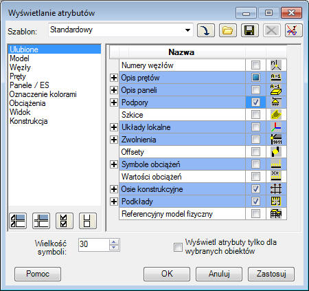

Wyświetlanie atrybutów
Opcja Widoczność atrybutów pozwala na wybór atrybutów konstrukcji, które mają być wyświetlane na ekranie. W oknie dialogowym jest wyświetlana tylko, jeśli.NET komponent jest zainstalowany.
Szablon zostanie wyświetlony po wybraniu z listy dostępnych w górnej części okna dialogowego.
W górnej części okna znajdują się następujące ikony:
— Wczytuje slected szablonu z jego ustawienia.
— Otwiera okno dialogowe do zarządzania szablony wyświetlania.
— Zapisuje ustawienia w wybranym szablonie.
— Usuwa wybrany szablon z listy.
— Otwiera inny okna dialogowego, aby włączyć następujące.
W głównym oknie dialogowym ma dwa panele:
Linie, zaznaczone w kolorze niebieskim, wskazując, elementy, które mają być wyświetlane. Linie, zaznaczone w kolorze białym może zawierać podgrupy z niebieskich linii.
Uwaga: białe linie są ascribed na stałe do linii oznaczone w kolorze niebieskim i nie mogą być przenoszone do innych grup (mogą być przenoszone w danej grupy).
Kategorie (oznaczone niebieskie linie):
  1. Aktywacja /Dezaktywacja
    Dezaktywacja — wybiera wszystkie grupy, zaznaczone w kolorze białym, należących do tej kategorii
    Aktywacja — wybiera wszystkie grupy, zaznaczone w kolorze białym, należące do wybranej kategorii
  2. Sortowanie
    Po kliknięciu kolumny, jest on posortowane według danej zawartości.
    Alfabetycznie (Nazwa).
    Wybrane opcje (Wyświetl).
    Sortowanie według wybranej opcji operację przeprowadza się, powtarzające się przez kliknięcie nagłówka kolumny.
W dolnej części okna dialogowego znajdują się opcje umożliwiające wybór:
