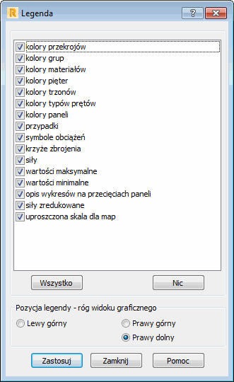

Opcja umożliwiająca wyświetlenie na ekranie legendy dla definiowanej konstrukcji. Legenda zawiera dodatkowe opisy wyświetlane na ekranie. W zależności od włączonych opcji wyświetlania legenda może składać się przykładowo z listy przekrojów, grup lub nazw przypadków. Okno dialogowe Legenda może być wywołane na ekranie po wybraniu polecenia Widok / Parametry legendy.
Można wybrać jedną z poniższych opcji:
- Kolory przekrojów, grup, materiałów, pięter, typów prętów, paneli — jeżeli te opcje zostaną wybrane, to program Robot wyświetla listę kolorów przypisanych do wyświetlonych elementów, takich jak przekroje, materiały, piętra,
Uwaga: Lista kolorów jest prezentowana w legendzie, jeżeli została włączona odpowiednia opcja widoczności w oknie Wyświetlanie atrybutów.
- Przypadki — jeżeli ta opcja zostanie wybrana, to wyświetlana jest lista lub nazwa przypadku w sytuacji, gdy włączona jest wizualizacja wyników w postaci wykresów lub map.
- Symbole obciążenia — Po wybraniu wyświetlany jest opis rodzajów i jednostka obciążenia.
Uwaga: Symbole obciążenia są wyświetlane w legendzie, jeśli wybrano odpowiednią opcję wyświetlania w oknie dialogowym Wyświetl.
- Krzyże zbrojenia — Jeżeli ta opcja zostanie wybrana, to wyświetlany jest opis skali w sytuacji gdy włączona jest wizualizacja krzyży zbrojenia
- Siły — Jeżeli ta opcja zostanie wybrana, to program Robot wyświetli opis skali i jednostki wykresów sił wewnętrznych.
- Wartości maksymalne i minimalne — Jeżeli te opcje zostaną wybrane, to program Robot wyświetli opis wartości ekstremalnych dla włączonych wykresów.
- Opis wykresów na przecięciach paneli — Jeżeli ta opcja zostanie wybrana, to w programie Robot wyświetlany jest opis wykresu zdefiniowanego na przecięciu panelu (nazwa przecięcia, wielkość prezentowana na wykresie, wartość całki dla wybranej składowej po długości linii przecięcia)
- Siły zredukowane — jeżeli ta opcja zostanie wybrana, to w Robot wyświetlane są wartości sił i momentów zastępczych w układzie globalnym zredukowanych do środka ciężkości przecięcia panelu. Wartości są prezentowane dla pojedynczego przypadku lub kombinacji, a nie dla obwiedni przypadków.
- Uproszczona skala dla map — Jeżeli ta opcja zostanie wybrana, to bezpośrednio na widoku jest przedstawiana przez program Robot skala kolorów z opisem wartości (Uwaga: liczba kolorów jest ograniczona do 15); opcja dotyczy jedynie prezentacji map na panelach, nie dotyczy map dla prętów.
Włączenie dowolnej opcji w powyższym oknie dialogowym (
) i naciśnięcie przycisku Zastosuj powoduje, że w legendzie znajdować się będzie opis włączonej opcji. Wyłączenie opcji i naciśnięcie przycisku Zastosuj powoduje, że dana opcja jest usuwana przez program z legendy.
W dolnej części okna dialogowego znajdują się następujące przyciski:
- Wszystko — W oknie Legenda wybrane zostaną wszystkie opcje.
- Nic — W oknie Legenda nie zostanie wybrana żadna opcja.
